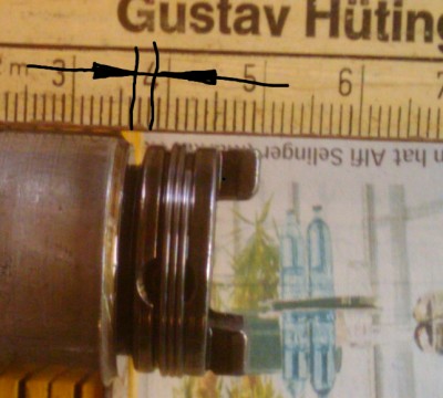

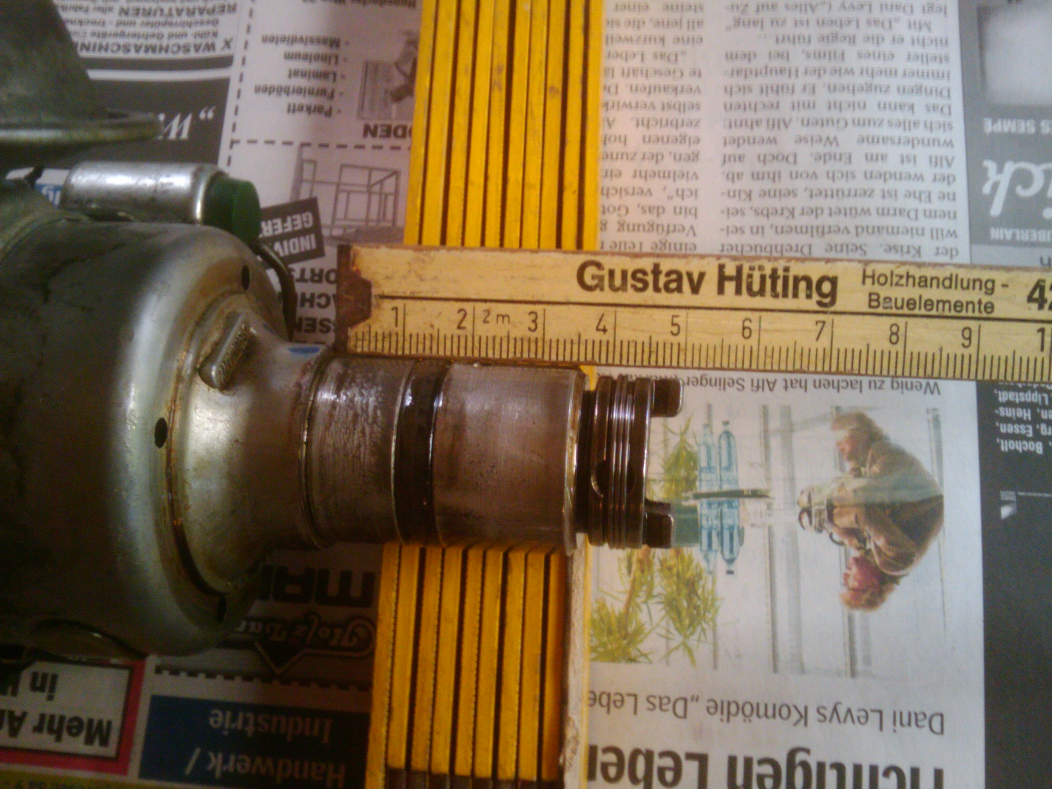

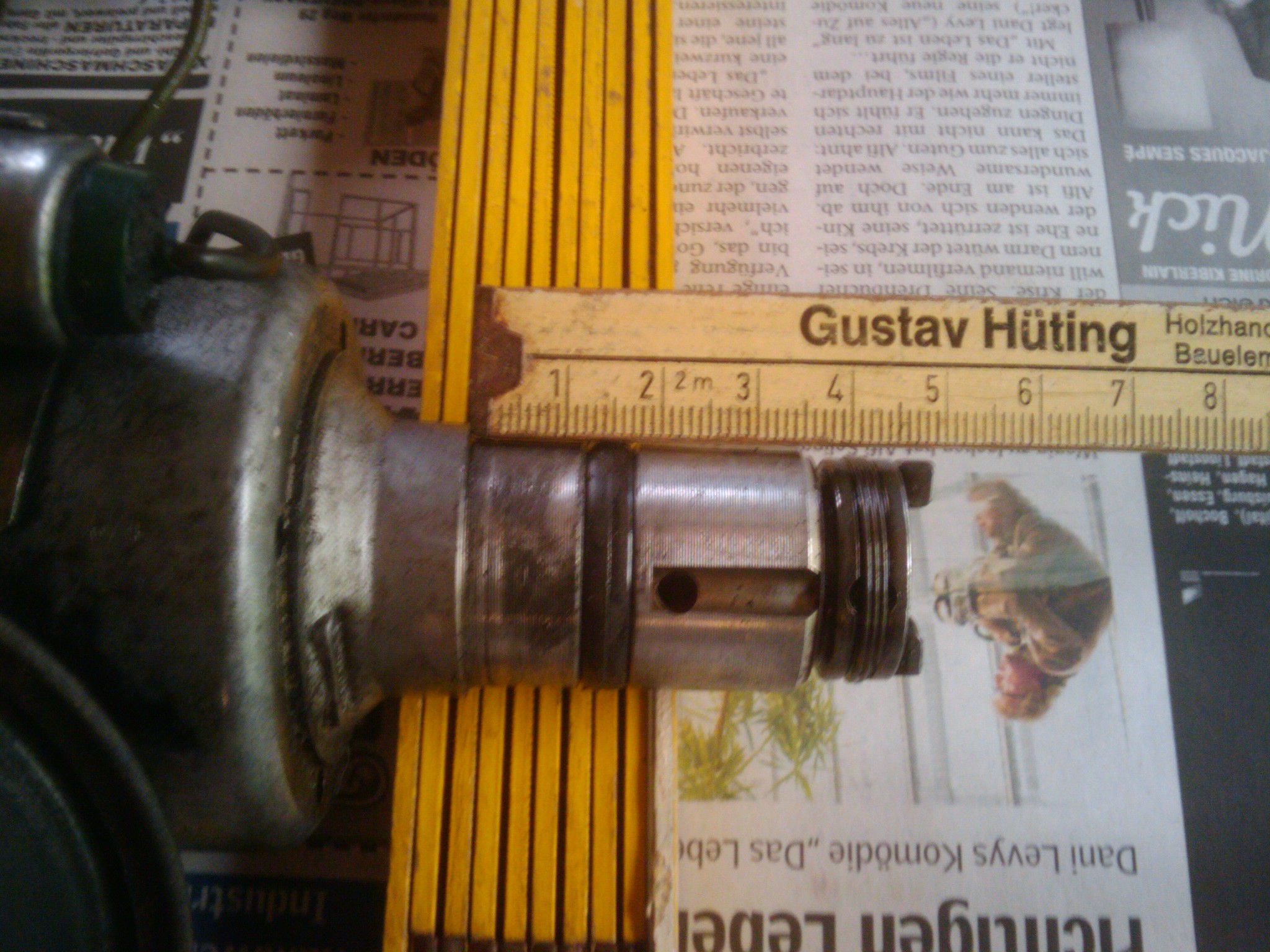

Also bin heute hingefahren und habe gemessen:
Der alte Verteiler ist von der Unterkante bis zu Ende der Nase ca. 5cm lang, eben so der "neue" (siehe Bilder)

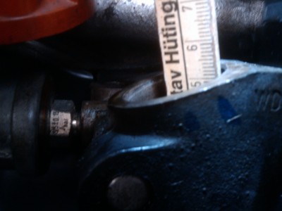

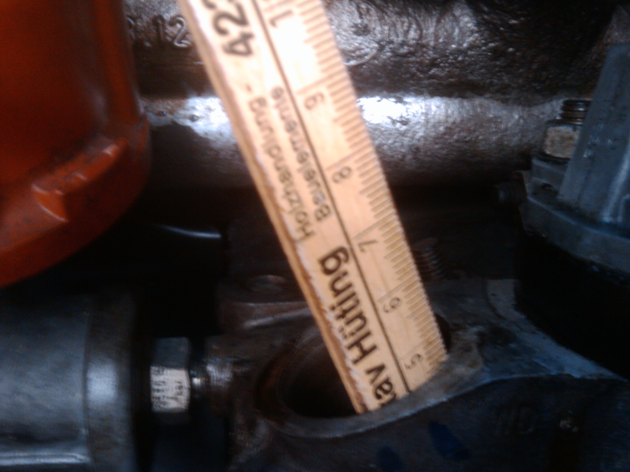

Im Motorraum sind es von der Oberkante der planen Fläche bis nach unten (ohne ein Kerbungen) ca. 4,6 cm mit ein Kerbung ca. 5,1 cm (siehe Bilder)

Marfi hat geschrieben:Im Motorraum sind es von der Oberkante der planen Fläche bis nach unten (ohne ein Kerbungen) ca. 4,6 cm
boggsermodoa hat geschrieben: Das Maß von Planauflage am Motorblock bis Oberkante Welle muß 44,6mm betragen.
Dieses Maß mußt du herstellen (und dabei ättwas genauere Meßmittel benutzen, als auf den Fotos gezeigt). Um die Verteilerantriebswelle auszubauen mußt du beim Typ1-Motor IIRC erst die Benzinpumpe samt Stößel demontieren. Bevor du die Welle ziehst, stell den ersten Zylinder auf Zünd-OT und präge dir die Lage der Welle ein. Nach dem Einsetzen muß sie wieder genau so stehen. Dabei wegen der Schrägverzahnung etwas "mit Vorschuß" denken. Falls du unter der Welle Distanzscheiben vorfindest, dann sind sie eben zu dünn. Entscheidend ist das genannte Stichmaß.

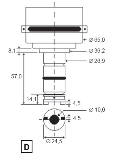

Hier hast Du mal die Maße vom Typ4-Verteiler. Die Maße sind nicht vom orig. Bosch-Verteiler, sondern der 123_Tune, aber er passt natürlich. Ich bin mir nicht sicher, aber der Typ1-Verteiler sollte identisch sein.

so was suche ich noch für den Boschverteiler:
Wenn ich mir das so anschaue, glaube ich, dass der auf der Zeichnung länger ist als das was ich gemessen habe.
