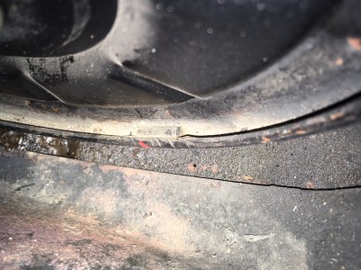

Hab mir aber nochmals die eiernde Riemenscheibe (auch in diesem Topic zu lesen/sehen) näher betrachtet, dabei folgendes entdeckt: Wenn man genau hinsieht, findet man so eine Art Auswuchtgewicht (ca. 12mm langer Metallstab), da wo die rote Markierung und die vielen Kerben sind.
Es liegen bei mir noch zwei alte Riemenscheiben rum, aber sowas hab ich noch nie gesehen.
Ist das was gebasteltes oder gab es das so?

Da hat aber jemand mit Markierungen aber nicht gegeizt, ich kenne es bis zu max. 3 Markierungen. Links 0°, dann nach rechts 7,5° und ganz rechts 10°.

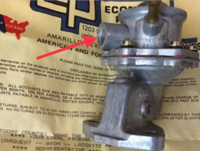

Find keine Bezugsquellen für Schlauchanschlüsse zu folgendem Bezinpumpentyp:
Kann jemand Helfen?
Vielen Dank

Hallo Avispa,
...hier etwas Passendes dabei?: https://de.hoffmann-speedster.com/bus/b ... anbauteile
PS: 111 127 531 A, Nippel 6 x 1 für Kraftstoffpumpe 211 127 025
111 127 541 A, Verschraubung für Kraftstoffleitung 6 mm 0 für Kraftstoffpumpe 211 127 025
PS II: https://www.cagero.com/de/Aircooled/Bus ... ?f=2&n=448

Aha, jetzt versteh wieso ich nichts gefunden hab.
Da wird eine metallene Leitung erwartet.
Ich hab nach schraubbaren Anschlüssen (Tüllen?) gesucht, um diesen Vollgummischlauch zu verbauen.
Mir schwebt sowas vor, sollte doch gehen, oder?
- Beiträge: 7769
Passt denn da das Gewinde? ... und wie soll das dicht werden?
Original ist das ja so etwas wie eine Schneidringverschraubung und das hält dicht ohne irgendwelche Mittelchen.
Je nachdem welche Mittel genommen werden, bei einer Benzinleitung wohl wirklich nicht so der Kracher (immer ans Demontieren und wieder zusammensetzen denken!).
Ich würde keine Experimente eingehen wollen, allein schon wegen der Brandgefahr.
Alternativ und wenn es partout nicht anders geht, halte ich es vielleicht noch für möglich, ein kurzes Stück Benzinleitung zu nehmen und diese mit der Originalverschraubung ansetzen.
Auf das Röhrchen dann einen Benzinschlauch setzen und mit einer Schelle sichern.
Aber was soll's, es gibt doch noch alles in Originalausführung nachzukaufen und das ist doch wohl geeigneter, als sich auf irgend etwas Improvisiertes einzulassen.
