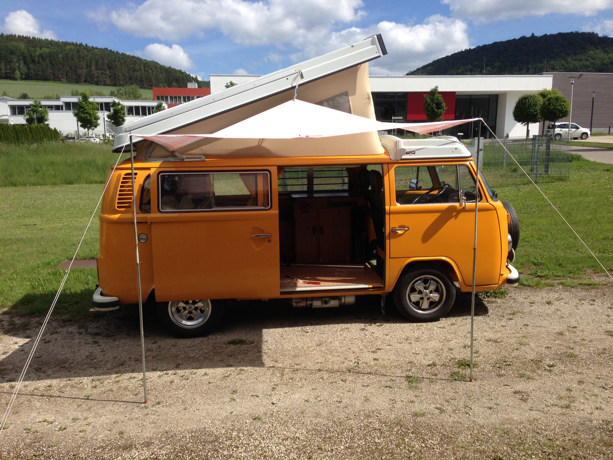

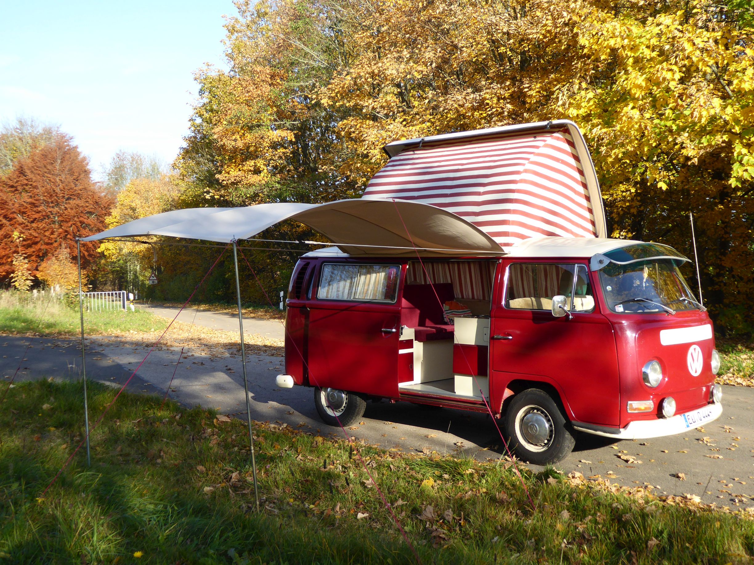

Ja, unsere ist nur benutzbar, wenn das Dach hoch ist. Und wegen dem Problem mit der Stehhöhe habe ich mir mal was ausgedacht 🤩
Gruß Gudrun
schrauberger
Beiträge: 1763
Registriert: 25.03.2013 18:27
Re: Befestigung des Sonnensegels nur wie?
Beitrag von schrauberger »
Hallo Gudrun,
pfiffige Idee, schön gemacht.
Die Stehhöhe ist das Kriterium, weshalb ich die Standartbefestigung mittels Keder an der Dachrinne nicht so toll finde.
Hier meine Variante, geht auch nur bei aufgestelltem Dach, wird aber eigentlich auch nur dann benötigt, wenn das Dach aufgestellt ist.

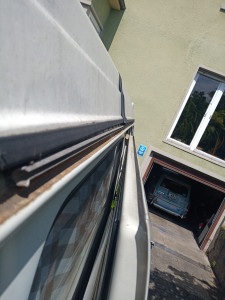

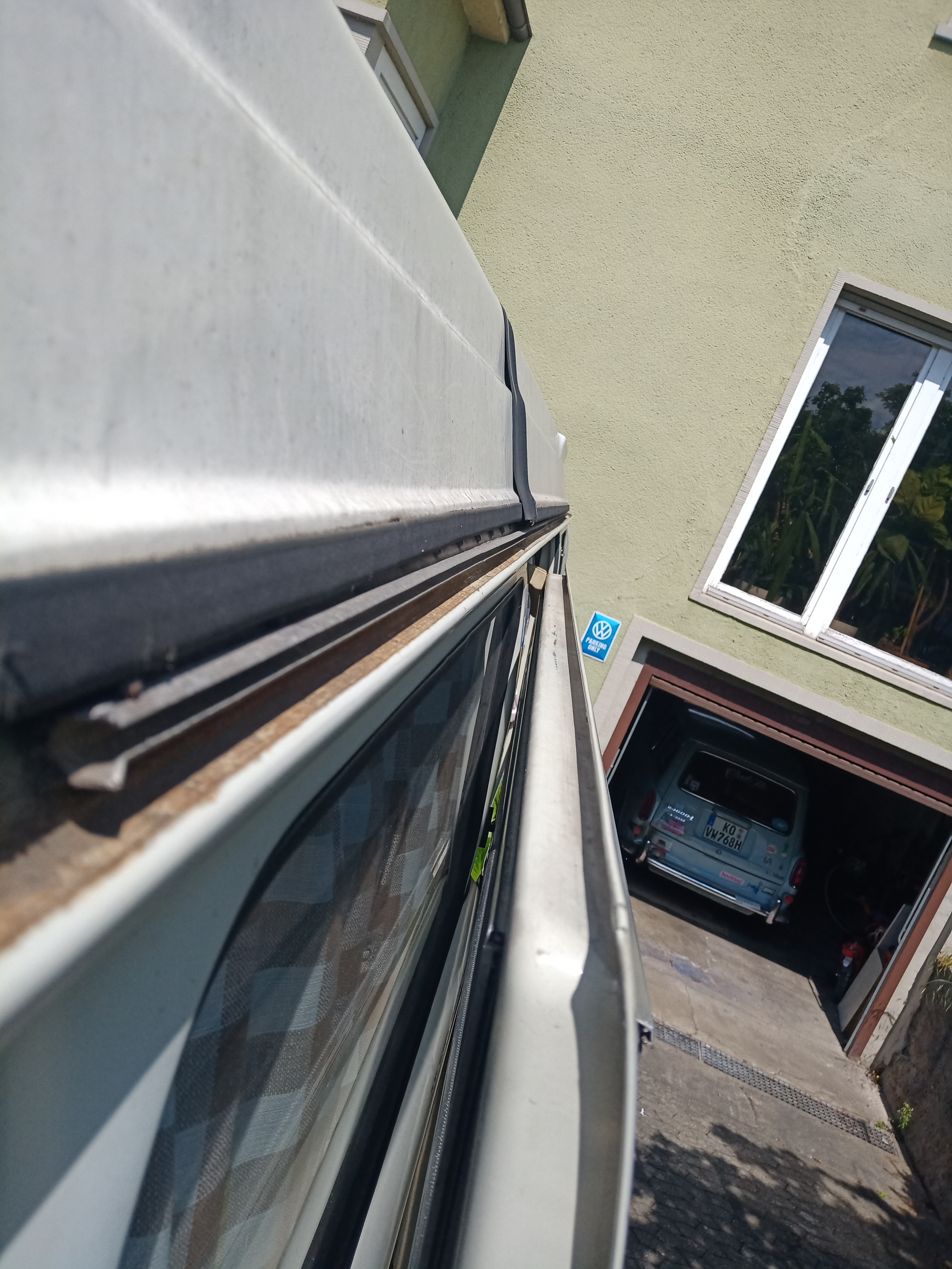

bei unserem Bus gibt es eine Metallführung.
Dort kann man wahrscheinlich ein Segel mit Gardinenrollen befestigten.
Ich vermute, das ist nicht original, auch wenn ich mich wage erinnern kann, dass ich sowas schon mind. einmal gesehen habe an einem Bus.
Die Blechschrauben sehen zeitgenössisch aus.
