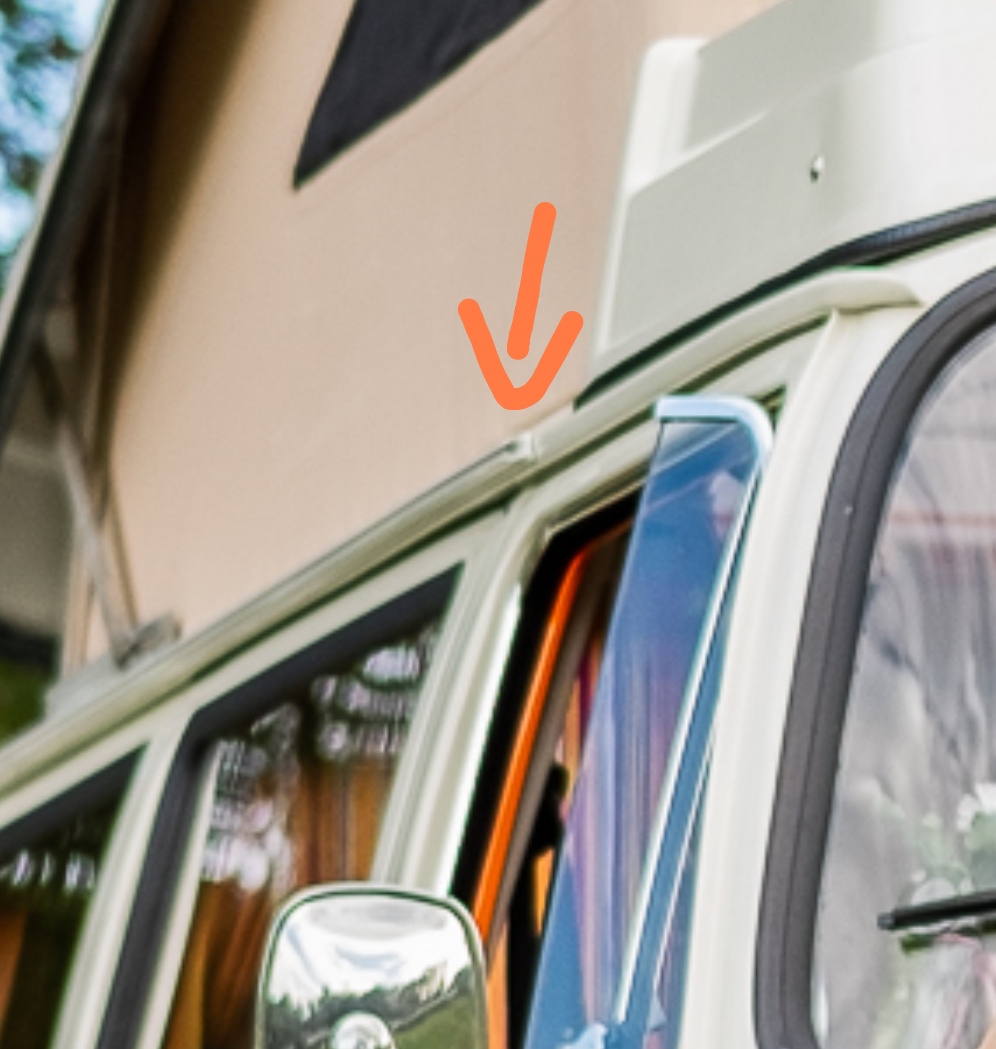

Randy02
- Beiträge: 534
- Registriert: 09.09.2016 17:16
Re: Befestigung des Sonnensegels nur wie?
bei unserem Bus gibt es eine Metallführung.
Dort kann man wahrscheinlich ein Segel mit Gardinenrollen befestigten.
Ich vermute, das ist nicht original, auch wenn ich mich wage erinnern kann, dass ich sowas schon mind. einmal gesehen habe an einem Bus.
Die Blechschrauben sehen zeitgenössisch aus.
Luftgekühlte Grüße Magnus
