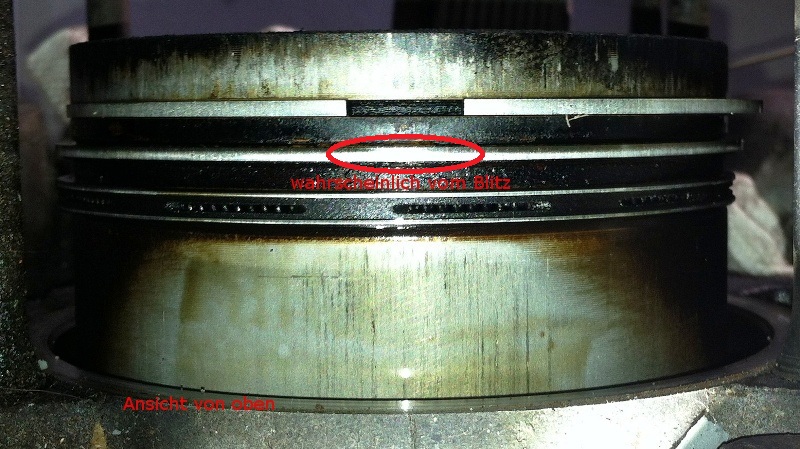

Wo ist der 2te Kompressionsring zur Hälfte durchgeblasen? Hatte ich noch nicht entdeckt?

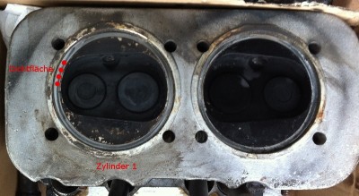

B.C. hat geschrieben: Du meinst, das der Kopf jetzt krumm ist?
Habe keine Dichtringe zwischen Zylinder und Kopf. Dann ist ja einiges an Öl im Brennraum gelandet. Könnte das die Ursache sein?
Moin Björn,
da, wo Du "Zylinder 1" hingeschrieben hast, ist doch der Kopf so braun angelaufen. Wahrscheinlich meint Micha das. Da "atmet" der Zylinder unplanmäßig und hinterläßt daher diese "Verbrennungs"-Spuren.
Ziemlich fettes Flschft-Leck genau da, wo es nun ganz sicher nicht sein soll.

da ist etwas Öl nach unten rausgelaufen/geblasen. Auf dem Foto steht ja der Zylinderkopf "auf dem Kopf". Richtig, die Kompressionswerte waren alle top und gleichmäßig. Die Stöße der Kompressionsringe standen ja auch um 180 Grad zueinander. Von daher sind die guten Werte für mich nachvollziehbar. Soweit ich bisher gesehen habe, waren keine Dichtringe zwischen den Zylindern und Kopf montiert. Laut Ersatzteilliste gibt es diese Dichtringe aber. Kommen da nun welche rein? Den Kolbenrückstand kann ich doch mit den Dichtringen am Zylinderfuß einstellen. Dafür sollten die also nicht sein, oder?
Ich werde mal bei Mercedes um die Ecke nachfragen, ob die meine Köpfe kontrollieren u. ggf. Plänen können.
Ja, Ventilpresse an Packstation wäre SUPER!

1. der Kolbenring 2 ist nicht durchgeblasen. Das Foto ist nur schlecht. Die helle Stelle gibt es in natura nicht. Wahrscheinlich war es der Kamera zu dunkel?
2. der Ölabstreifring nicht fast einen Millimeter Höhenspiel in der Nut. Auch das täuscht auf dem Foto. Sorry für die schlechte Qualität.

4. die Dichtfläche im Kopf ist ja nicht eben (s. Foto), sondern zurückversetzt. Also kann man mit einer Planfläche oder Lineal nicht prüfen, ob der Kopf krumm ist. Zudem frage ich mich, wie wir sowas geplant?

B.C. hat geschrieben:1. der Kolbenring 2 ist nicht durchgeblasen. Das Foto ist nur schlecht. Die helle Stelle gibt es in natura nicht. Wahrscheinlich war es der Kamera zu dunkel?
Mir geht's ja auch nicht um den hellen Fleck, sondern um den schwarzen Bereich daneben.
B.C. hat geschrieben:2. der Ölabstreifring nicht fast einen Millimeter Höhenspiel in der Nut.
Interessanter wäre die Information, wieviel Spiel er denn nun hat. Also stopf doch mal den Spion rein und berichte.

B.C. hat geschrieben:4. die Dichtfläche im Kopf ist ja nicht eben (s. Foto), sondern zurückversetzt. Also kann man mit einer Planfläche oder Lineal nicht prüfen, ob der Kopf krumm ist. Zudem frage ich mich, wie wir sowas geplant?
Jede CNC-Fräsmaschine läßt sich auf 'ne Kreisbahn schicken, in jede konventionelle läßt sich ein Ausdrehwerkzeug (das am weitesten verbreitete ist der Wohlhaupter) einspannen. Hat man stattdessen nur 'ne Drehbank, fertigt man sich für die halt 'ne Aufnahme für den Kopf. Die Planheit wird mit ner Meßuhr geprüft, die man entweder in Gänze auf die Kreisbahn schickt (Aufnahme in die Werkzeugspindel eingespannt) oder man hat den guten alten Centricator, den man um die Mitte zu suchen ohnehin braucht.

zu 1: der 2te Kolbenring ist oben umlaufend schwarz. Die Kompression war trotzdem gut - oder mein Kompressionstester zeigt zu hohe Werte an?
zu 2: werde ich morgen messen. Alle Nuten.
zu 3: das sollte beim 2,0l ja nicht anders sein? Könnte der fehlende Ring die Erklärung für die Undichtigkeit sein? - bzw. könnte ich es mit dem Stahlring dicht bekommen? Wahrscheinlich nicht. Könnte ein Alu-Ring das überbrücken und abdichten? Bin gespannt, was im REINZ-Dichtsatz enthalten ist.
zu 4: Puh, dafür müsste ich dann einen Instandsetzer finden. Wahrscheinlich auch nicht so günstig? Wäre es ein normales Planen, könnte ich bei mir um die Ecke bei Mercedes nachfragen.

Hallo B.C. - ich denke, Dein Kompressionstester zeigt zu hohe Werte an. Die Bilder deuten auf eine sehr hohe Laufleistung hin. Die Bilder der Riefen und Nutenstösse deuten auf sagen wir mal ca. 6bar hin . Mehr absolut nicht. Das ist Verschleissgrenze - wie wir wissen. Der Ölverbrauch dürfte im auffälligen Bereich liegen (>1,5 Liter/100km)
