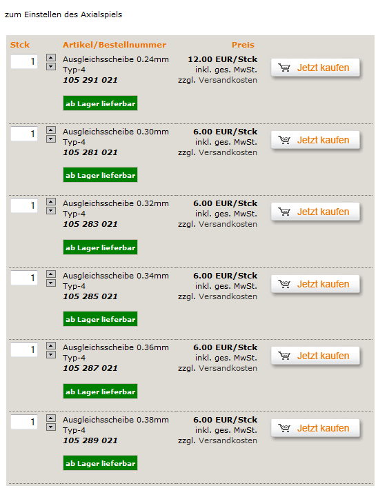

Schwungrad Axialspiel gemessen:
mit 2 Ringen: 0,34mm Axialspiel (minus 0,10) = 0,24mm dritte Scheibe
Natürlich in der CH nicht lieferbar. Damn.

BerndDerBus
Beiträge: 537
Registriert: 15.11.2010 22:05
Re: Fragensammlung - Motorrevision 2.0 GD Typ4
Beitrag von BerndDerBus »
Wenn ich online schaue unter T2b - gibt es keinen 0.24er.
Wenn ich unter Typ4 schaue - gibt es ihn: alles bestellt.

Hey,
ich dachte die Scheiben gibt es nur von 0,3 - 0,4 in 0,02er Schritten.
Was für eine Kompression nimmst du jetzt?

BerndDerBus
Beiträge: 537
Habe mich für diese entschieden:
Kolbenrückstand: 1.2 mm -> Verdichtung: 7,96
0,3x hätte ich sogar da (original verbaut gehabt) - aber leider zu eng :?
