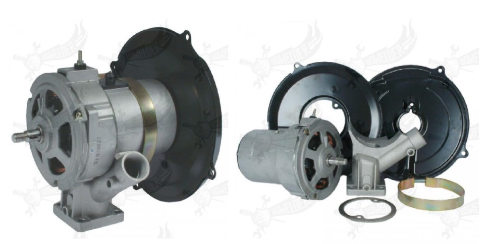

Schließe mich Norbert an, bleib bei der Gleichstromlichtmaschiene. Alles andere wird zuviel Arbeit und du musst jemanden haben der genau weiß welche Teile für den Tausch benötigt werden und vorallem, muss er diese Teile auch bekommen. Bei beiden Punkten kann es bei dir Probleme geben. Auch müsste die verkabelung angepasst werden, da die neue vermutlich einen internen Regler hat.
Ne alte Bosch, würde einer Lichtmaschine von Empi auch jederzeit vorziehen. Wenn dein Mechaniker den Versatz egalisieren kann und noch die Lager tauscht, hast du ein paar mögliche Fehlerquellen abgeschaltet.

@norbert: wo sehe ich den Deckel bei bugwelder? Auf den Fotos und im Text sehe ich keinen Hinweis darauf

Der Deckel ist das große Runde Teil mit dem die Lichtmaschine an den Gebläsekasten geschraubt wird.
Vergleiche mal optisch den Deckel im Bild bei Bugwelder mit deinem vorhandenen. Du wirst feststellen, dass der Deckel der Drehstromlichtmaschine tiefer in den Gebläsekasten ragt, als dein vorhandener. Baust du nun die neue Lichtmaschine mit dem alten Deckel zusammen fluchten beide Räder erst recht nicht mehr zueinander.

Überleg es dir gut:
Umbau Drehstromlichtmaschine:
- Lichtmaschine -> unbekannte Qualität
- Regler -> unbekannte Qualität
- Riemenrad
- Limastütze
- Benzinpumpe
- ggf. Benzinpumpenstößel
- Dichtungssatz Benzinpumpe
- Kabelbaum -> müsstet ihr selber anfertigen
- Hebel für Beschleunigungspumpe am Vergaser
- Abdeckung und ggf. Lüfterrad
- Keilriemen
Reparatur deiner alten Lichtmaschine:
- Lagersatz
- Riemenscheibe
- Keilriemen
- Nacharbeiten der Limahalterung (damit die Riemenräder fluchten)
Kann sein, dass er alle Teile da hat. Aber nicht, dass aufeinmal eines fehlt und du ewig darauf warten musst.

... die schwarzen Teile:Panambeachbums hat geschrieben: ↑04.04.2017 15:12 @norbert: wo sehe ich den Deckel bei bugwelder? Auf den Fotos und im Text sehe ich keinen Hinweis darauf
Hat sich erledigt, hab mir gerade noch mal das von Dir eingestellte Bild vom 23. März 2017, 20:12 angeschaut, demnach hast Du schon die nach links geneigte.
