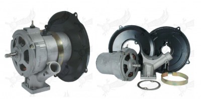

@norbert: wo sehe ich den Deckel bei bugwelder? Auf den Fotos und im Text sehe ich keinen Hinweis darauf

Der Deckel ist das große Runde Teil mit dem die Lichtmaschine an den Gebläsekasten geschraubt wird.
Vergleiche mal optisch den Deckel im Bild bei Bugwelder mit deinem vorhandenen. Du wirst feststellen, dass der Deckel der Drehstromlichtmaschine tiefer in den Gebläsekasten ragt, als dein vorhandener. Baust du nun die neue Lichtmaschine mit dem alten Deckel zusammen fluchten beide Räder erst recht nicht mehr zueinander.
Ich glaube das ist auch, was Dani meinte.

Panambeachbums hat geschrieben: 04.04.2017 15:12 @norbert: wo sehe ich den Deckel bei bugwelder? Auf den Fotos und im Text sehe ich keinen Hinweis darauf
... die schwarzen Teile:
