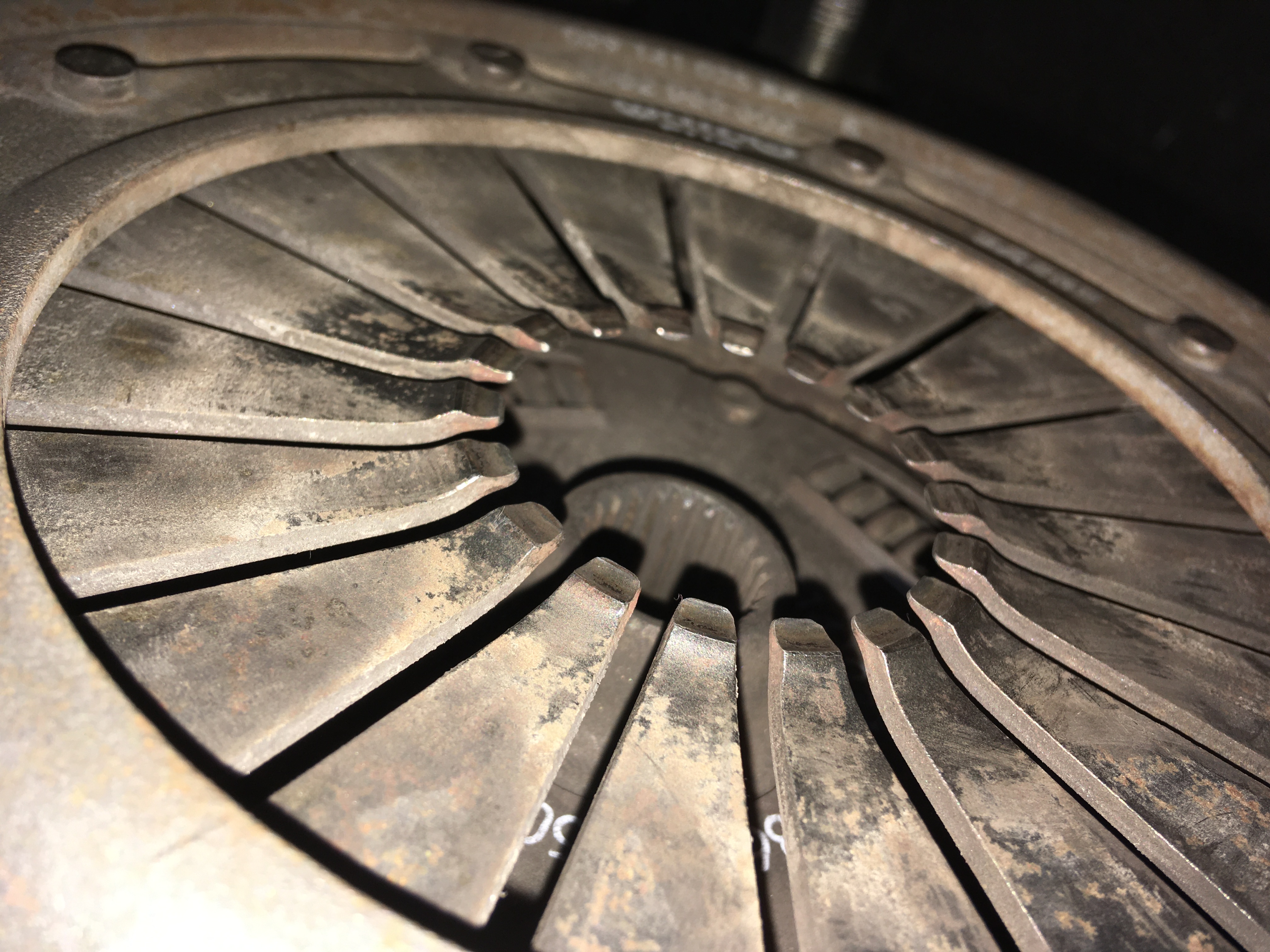

Was gleich auffiel, das Ausrücklager ist völlig hinüber und die Lamellen der Druckplatte sind im Laufbereich des Ausrücklagers auf halbe Materialstärke verschlissen, muss beides neu.
Ich frage mich, weshalb?
Zu geringes Pedalspiel, unwahrscheinlich, hab da immer ein Auge drauf.
Aber, mein 914er Getriebe hat keine Feder, die den Kupplungshebel schön zurückzieht.
Busseitig gibt es bei mir ebenfalls nichts was den Hebel zurückzieht.
Ich glaube der übermäßige Verschleiß kommt wohl vom ständigen, leichten Kontakt Ausrücklager/Druckplatte.
Gibt es bei den 914er oder 901 Getrieben eine Rückzugfeder die mir fehlt?
Oder muss ich mir ev. was derartiges Basteln.
Bin ratlos, so kann ich das nicht lassen :flop:

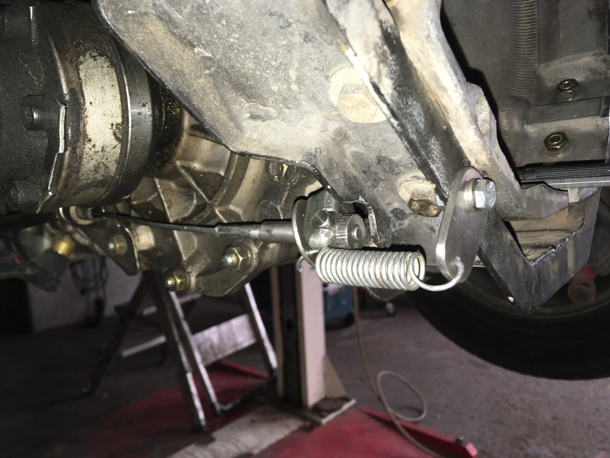

ich hatte das gleiche Problem und habe es mit "Heimmitteln" gelöst. Gewinnt sicher keinen Schönheitspreis funktioniert aber prima. Zuerst hatte ich nur die Feder über dem Bowdenzug, damit gab es aber die von Dir beschrieben Probleme. Die Zugfeder Richtung Motor hat bei mir geholfen, ich habe eine alte Vergaser-Feder "verformt".
Wenn Du diese ominöse 914er Feder hast poste doch bitte ein Bild von Deiner Lösung...

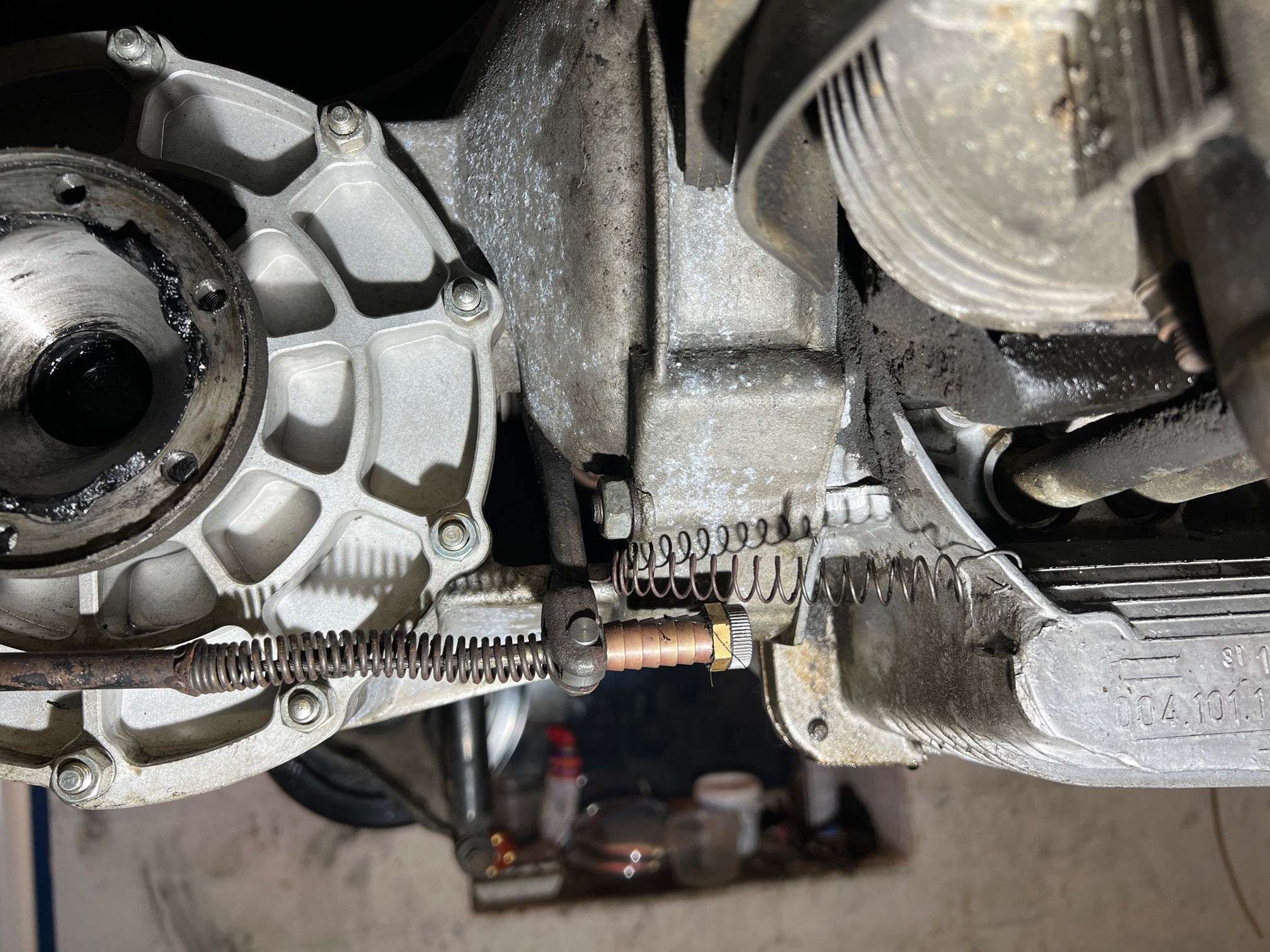

Hallo, Feder ist bestellt aber war wohl etwas vorschnell :versteck:
Hab im Federnfundus ein passendes Modell aus einem alten Bettenrost gefunden :D .
Zieht das Pedal gerade so hoch, ist jederzeit erreichbar und sollte eine einfache zuverlässige Lösung darstellen.

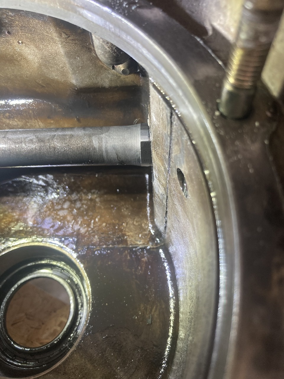

habe den Motor aktuell ausgebaut und wie jedes Mal feststellen müssen, daß der WeDi der Getriebewelle zur Glocke wieder undicht ist. Dieser Umstand hat der Funktion der Kupplung nicht geschadet. Es ist halt nur unschön ein generalüberholtes, siffendes Getriebe zu fahren
Bei Bott angerufen und wie immer, jetzt schon zum 3. mal kostenfrei einen neuen WeDi zugeschickt bekommen.
Dieses Mal hab ich auch das Getriebe ausgebaut um der ominösen Undichtigkeiten endgültig auf die Spur zu kommen.
Ich habe den Fehler gefunden. Der WeDi war von Anfang an, also auch der erste von Bott montierte, nicht tief genug eingebaut gewesen. Ich habe bei den folgenden 2 WeDis den Einbaufehler von Bott übernommen.
Der geschliffene Durchmesser, auf welchem die 2 Dichtlippen des WeDi’s laufen sollten, ist bei meiner Welle ca. 5mm nach innen versetzt, weshalb auch immer.
Wenn der WeDi von der Glocke her bündig mit dem Sitz eingebaut wird, dichtet nur die innere Lippe. Die äußere Lippe zur Glocke läuft auf dem grob gedrehten Drehbild der Welle, bzw. hat dort keinen Kontakt zur Welle da diese konisch gedreht und kleiner wird, je weiter sie sich vom geschliffenen Sitz entfernt.
Zur Lösung des Problems habe ich den Differentialdeckel demontiert, und das Differential ausgebaut. Bei nun freier Sicht war das Problem schnell nachvollziehbar.
Den WeDi habe ich jetzt von der stirnseitigen Fläche in der Glocke 10mm tief eingebaut.
So laufen beide Dichtlippen auf der geschliffenen Fläche (welche sehr kurz ist, das Differential sollte raus um sicher zu gehen) und können sauber abdichten, ohne das der WeDi innen zu weit ins Getriebe steht und ev. irgendwo mit dem Differential kollidiert.

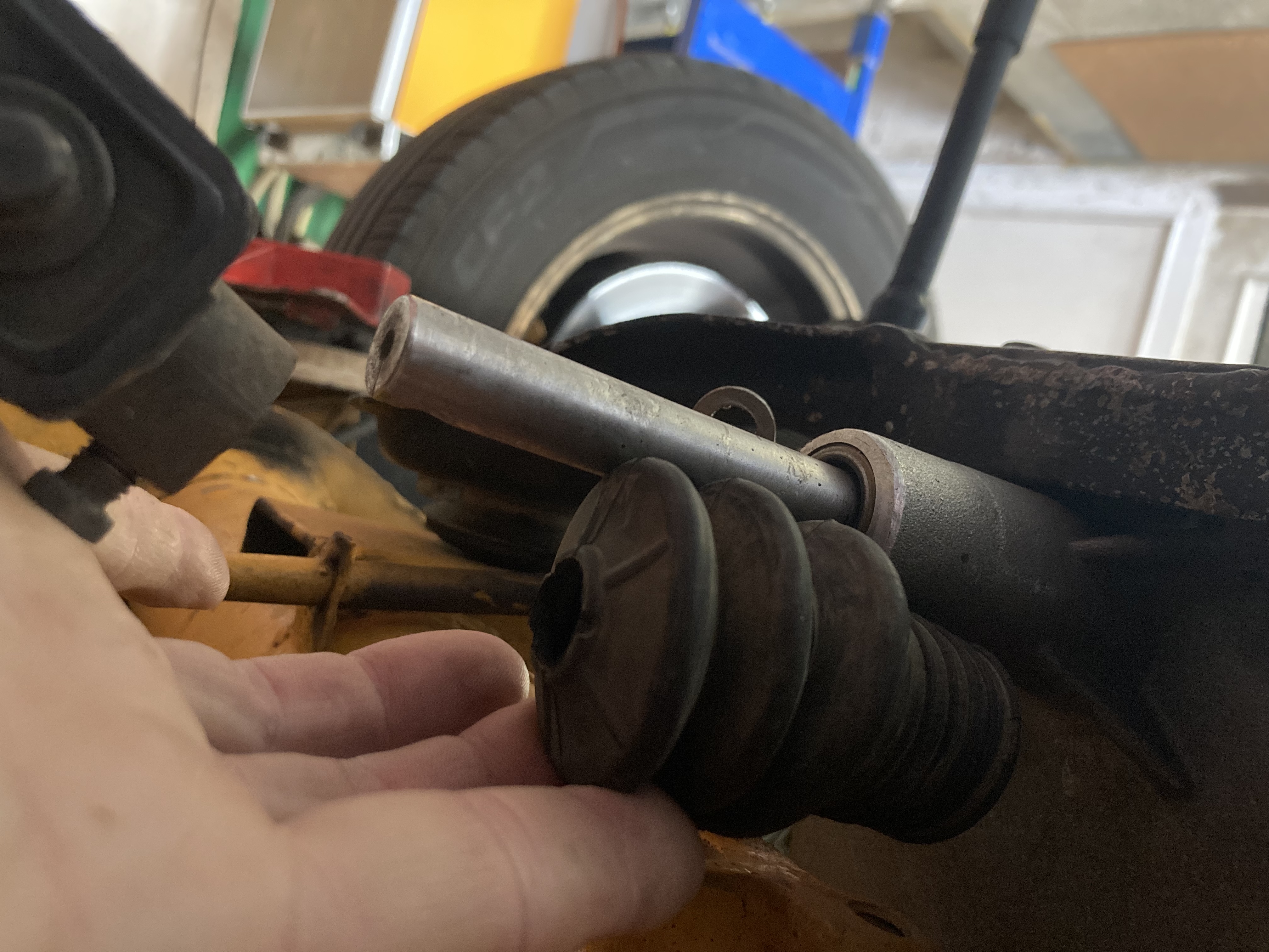

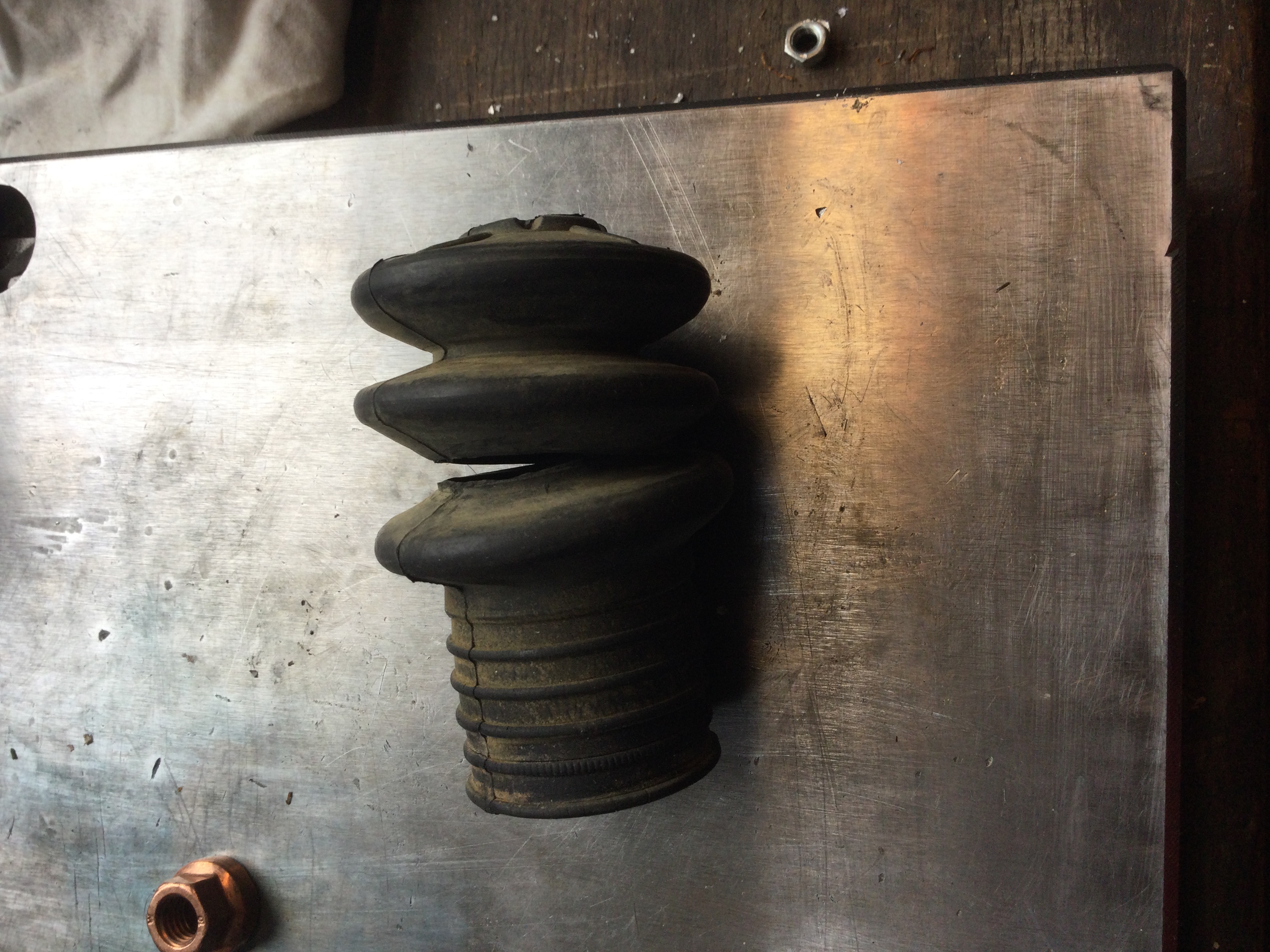

Kennt jemand eine Bezugsquelle für eine passende Schaltwellen Manschette?
Ich habe den vorderen Deckel von Bott verbaut. Jetzt hat die modifizierte T2 Repro Manschette am Balg aufgegeben, die hat am Durchmesser 15mm eh nicht sauber gedichtet
Die Durchmesser wären 33mm am Deckel und 15mm an der Schaltstange.

Habt Ihr da keine Manschette montiert?
Da kommt doch Dreck und Wasser in die Führungsbuchse der Schalltstange.
Über eine Antwort würde ich mich sehr freuen :gut:

Ich habe zwar ein anderes Getriebe, aber bei mir ist der Eingang der Schaltwelle noch viel tiefer und ich fahre das ohne Manschette. Original ist bei dem Spenderauto da auch nichts drauf, den Job erledigt einzig der Simmerring.
Und das ist bislang knochentrocken, obwohl der Eingang ganz unten liegt und die Schaltwelle durchaus schon einen Kratzer hat.
