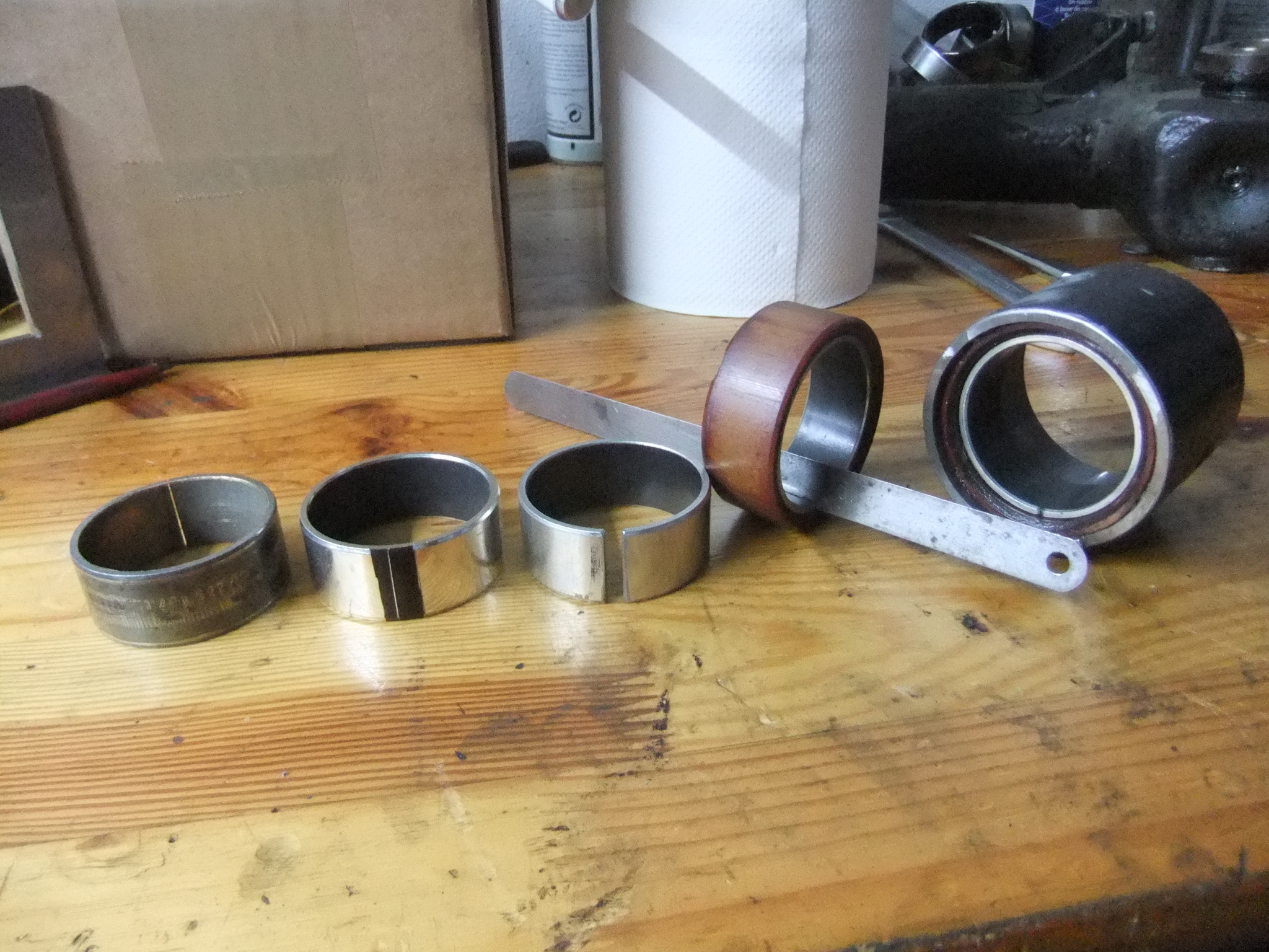

Status Gleitlagerbuchsen: Ich habe jetzt 20 Stück aus dem nächsten Sufensprung (d=45 D=50 B=20) und bin dabei, diese um ca.6mm (Umfang) zu beschneiden und in die Pertinax(Phenolharz)Buchse ein zu passen......
Gleitlager (Übergröße) in Buchse einpassen

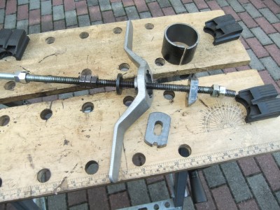

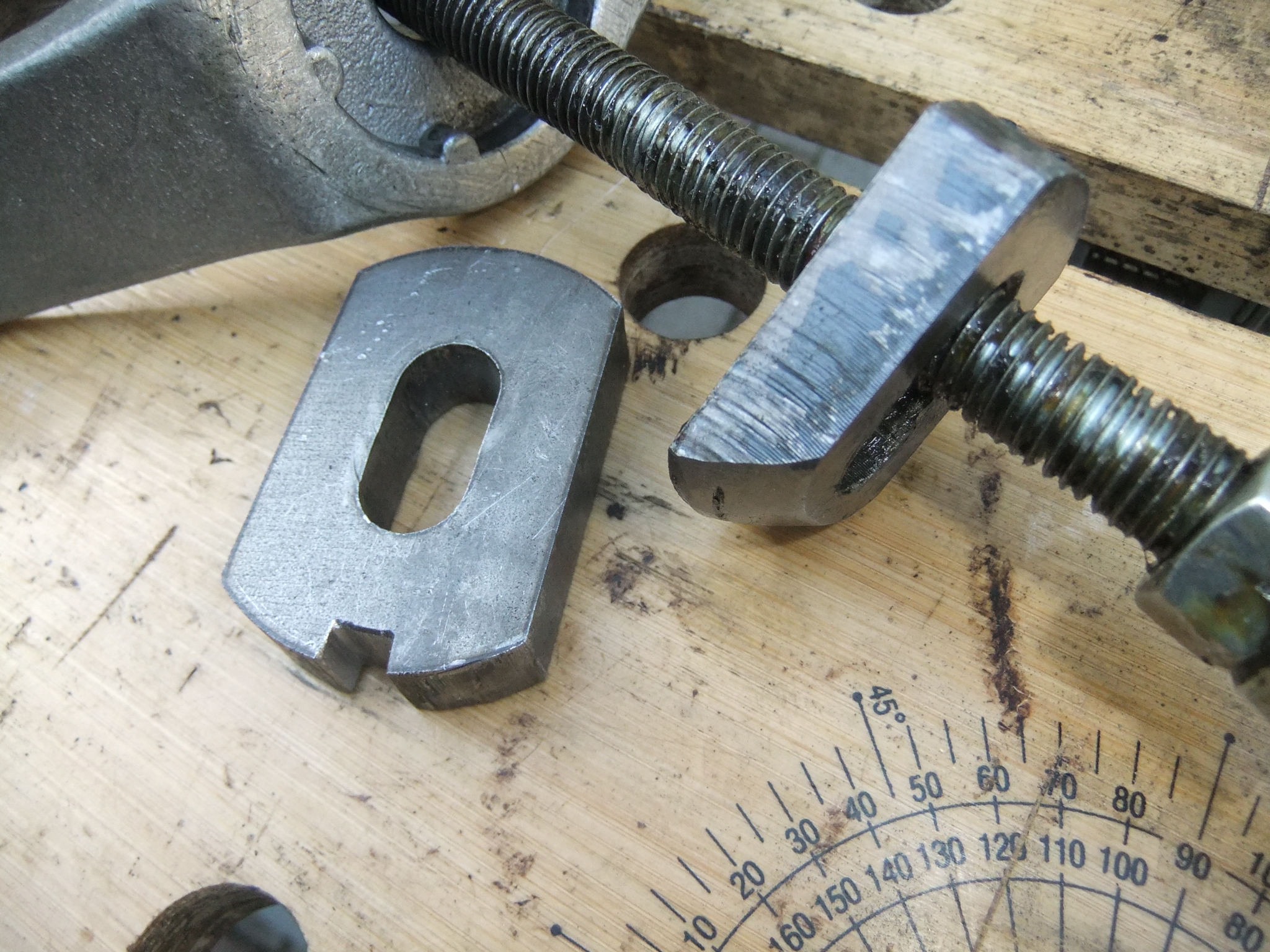

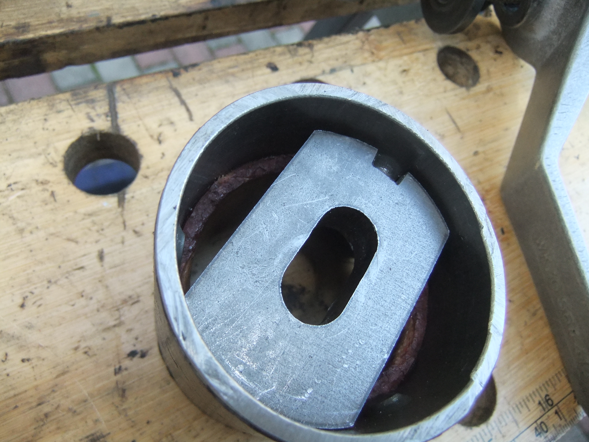

Danke für den Tip Jonas, aber das klingt trivialer als es in wirklichkeit ist :cry: ....also ich habe in meinem Leben noch keine Unterlegscheibe gesehen, die ich dafür verwenden könnte.
Habe mir etwas mehr Arbeit gemacht und mit einem vermeindlichen Mindestmaß von Aufwand und Kosten einen Abzieher gebastelt
Ein Freund hat mir die Platten mit em Laser ausgebrannt und ich habe Sie dann noch optimiert......so sieht meine Realität aus :thumb:
Einbaulage Innenansicht VA-Rohr

Benutzer 7690 gelöscht
Re: Vorderachse restaurieren
Beitrag von Benutzer 7690 gelöscht »
8) und so die Theorie!
Man beachte, das Delta zwischen Theorie und Praxis ist in der Praxis stehts größer als in der der Theorie :lol:
Die PDF sind Maßzeichnungen, als Anhaltspunkt für andere selbermacher....zum privaten und nicht gewerblichen Gebrauch auf eigene Verantwortung natürlich....hänge noch ein Bildergeschichte vom theoretischen Vorgehen dran, für Leute, die sich bisher noch weniger als ich mit diesen Achsen beschäftigt haben!
W-T2-AP 5510-1.PDF
W-T2-AP 4710-1.PDF
