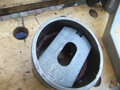

Auszieher für die Nadellager kann man sich aus einer wirklich stabilen Beilagscheibe und einer Gewindestange mit Mutter leicht selber basteln. Die Scheibe muss größer sein, als der Innendruchmesser der Lager und links und rechts parallel abgeschliffen werden, bis sie in einer Richtung kleiner ist, als die Lager. Dann noch Langloch in die mitte, Gewindestange mit Mutter durch und verkippt in und somit hinter das Nadellager einschieben. Beim Ziehen an der Gewindestange sollte sich die Scheibe hinter dem Lager aufrichten. Dann kann man mit Abstützblech und Mutter die Gewindestange mitsamt Lager schön langsam rausziehen.
Gelenke nie ohne echten Grund auspressen, sondern drinlassen bis sie wirklich defekt sind. Man soll auch einmal ausgepresste Gelenke offiziell nicht mehr wieder einpressen. Eigentlich.

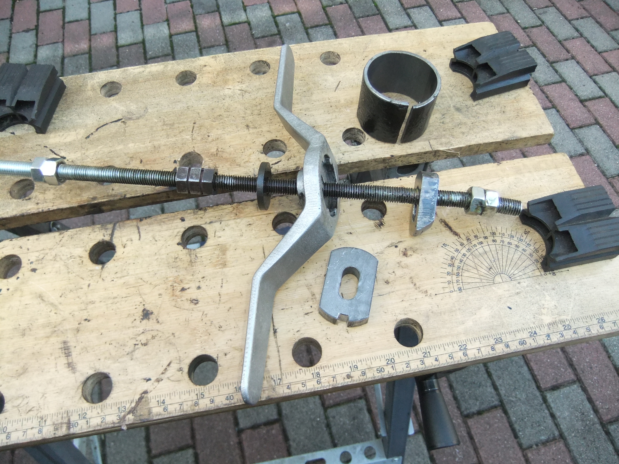

Danke für den Tip Jonas, aber das klingt trivialer als es in wirklichkeit ist :cry: ....also ich habe in meinem Leben noch keine Unterlegscheibe gesehen, die ich dafür verwenden könnte.
Habe mir etwas mehr Arbeit gemacht und mit einem vermeindlichen Mindestmaß von Aufwand und Kosten einen Abzieher gebastelt
Ein Freund hat mir die Platten mit em Laser ausgebrannt und ich habe Sie dann noch optimiert......so sieht meine Realität aus :thumb:

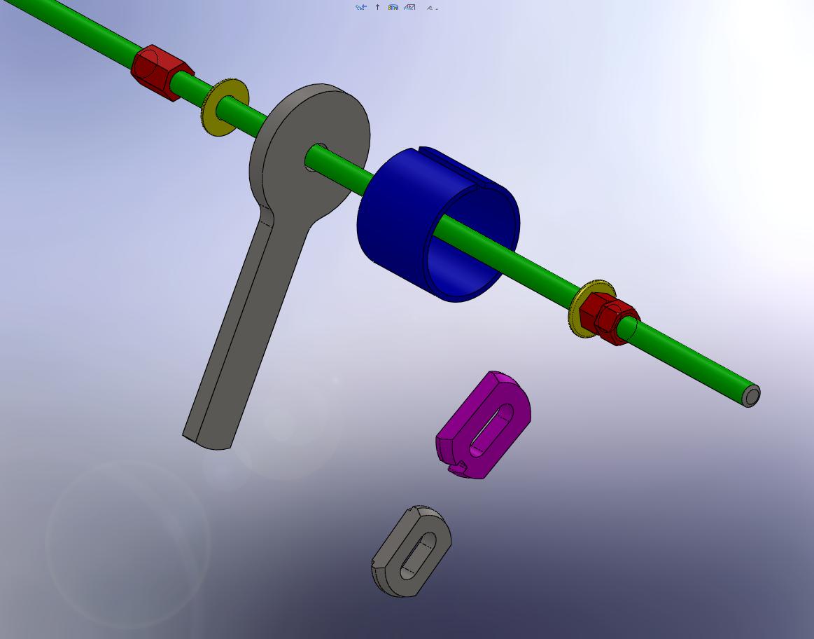

8) und so die Theorie!
Man beachte, das Delta zwischen Theorie und Praxis ist in der Praxis stehts größer als in der der Theorie :lol:
Die PDF sind Maßzeichnungen, als Anhaltspunkt für andere selbermacher....zum privaten und nicht gewerblichen Gebrauch auf eigene Verantwortung natürlich....hänge noch ein Bildergeschichte vom theoretischen Vorgehen dran, für Leute, die sich bisher noch weniger als ich mit diesen Achsen beschäftigt haben!
