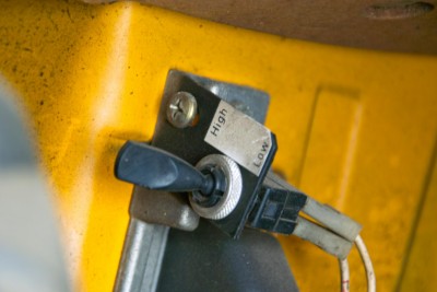

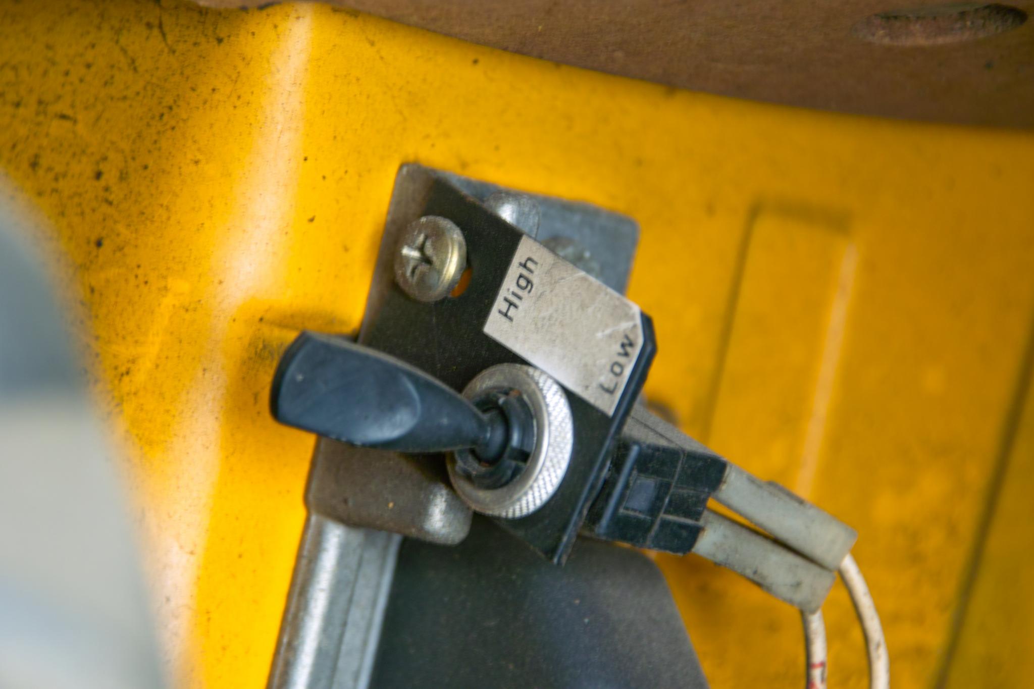

Irgendwo habe ich Unterlagen denen zu entnehmen ist, das VW in bergigen Gegenden einen Drucksensor zur Höhenkorrektur nachrüsten konnte. Falls irgend jemand hier im Forum Unterlagen darüber hätte (oder gar solch einen Drucksensor) - und zur Verfügung stellen würde, wäre das natürlich toll.
Mein Bus hatte im Motorraum eine Schalter verbaut, der mit High/Low beschriftet ist. Mein örtlicher (befreundeter) Boschdienst hat sich die Augen gerieben und die Schultern gezuckt, versprochen das zu recherchieren und nichts 'rausbekommen. Ich vermute, das ist eine Billiglösung der Höhenkorrektur. Auch das gilt es noch herauszufinden. Hat noch jemand hier im Forum solch einen Schalter?
Mysteriöser Schalter

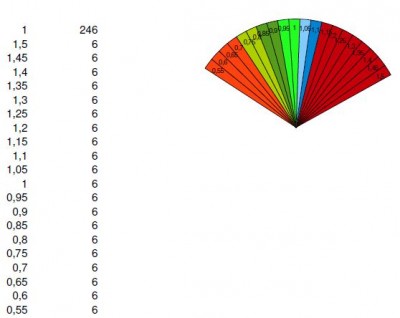

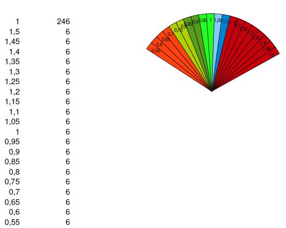

Dann hatte ich ja noch einmal das Hintergrundbild von meiner Anzeige Versprochen:
Lambda Skala
Lambda Skala
Die habe ich mir mit Excel zusammen gebastelt.
Links sieht man noch die Werte, die ich als Ausgang für das Kreisdiagramm in Excel genommen habe.
Das original Exel File habe ich irgendwie aber verschlammt. Ich habe nur noch dieses PDF Dokument gefunden. :dogeyes:

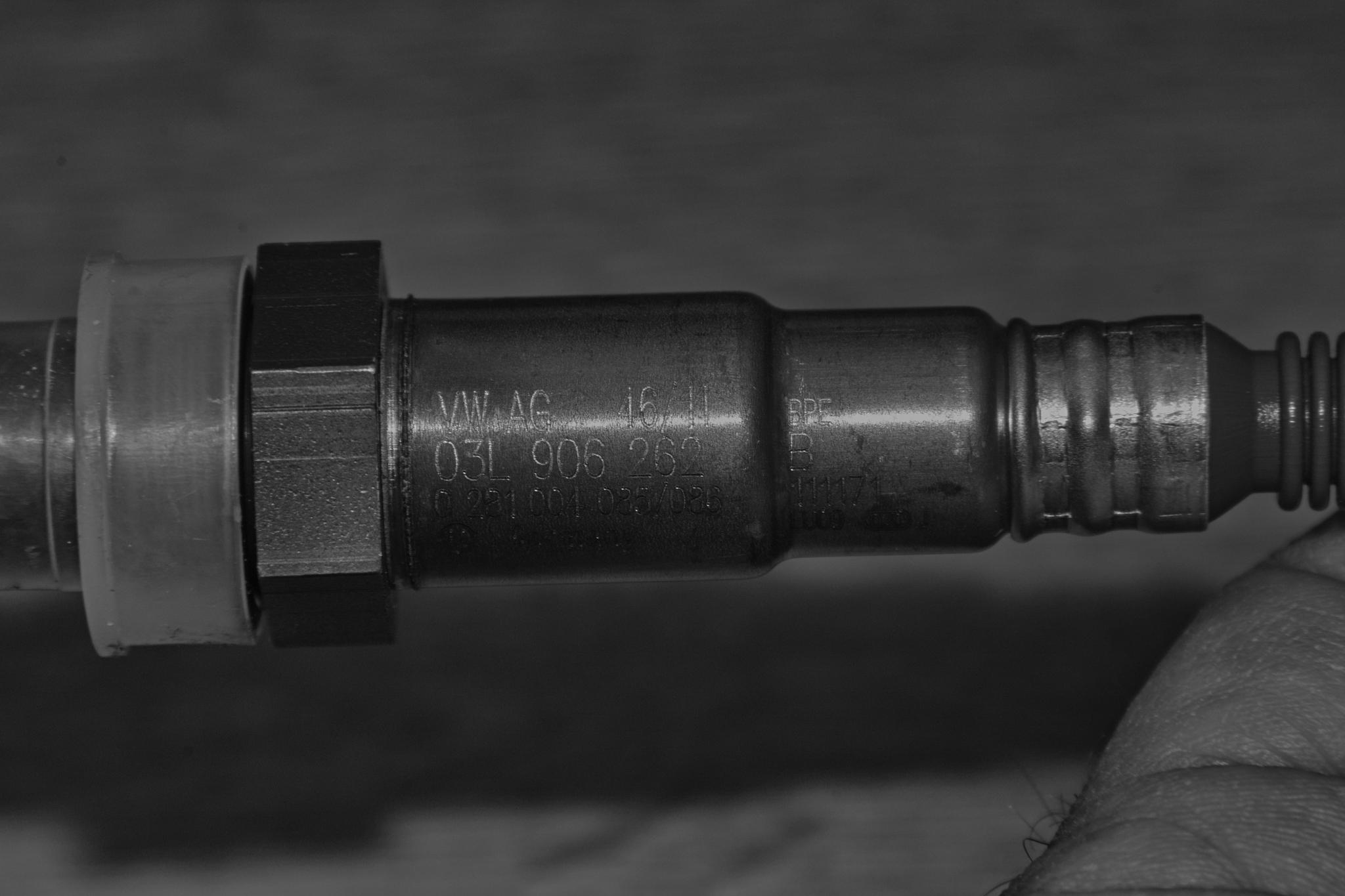

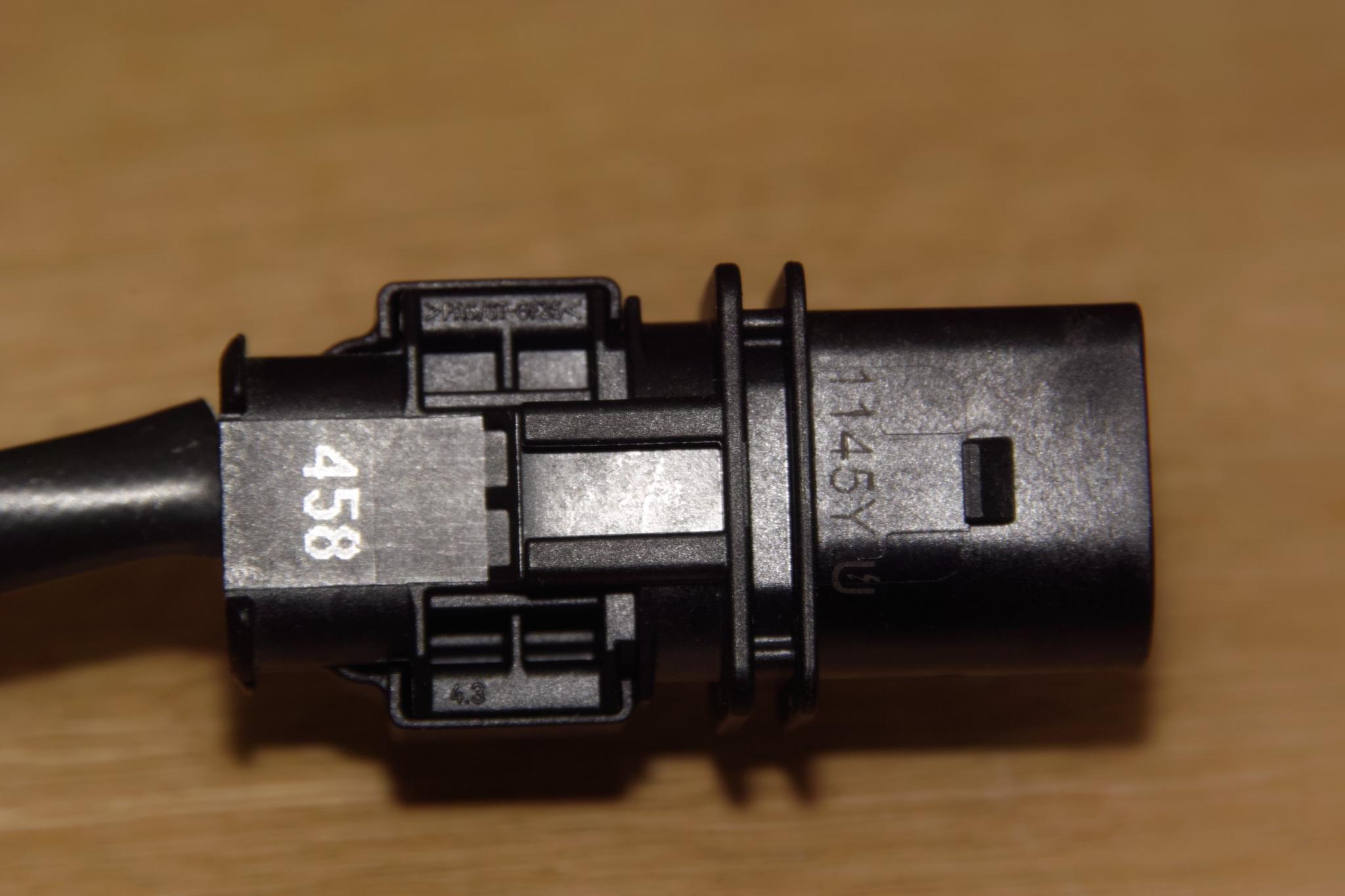

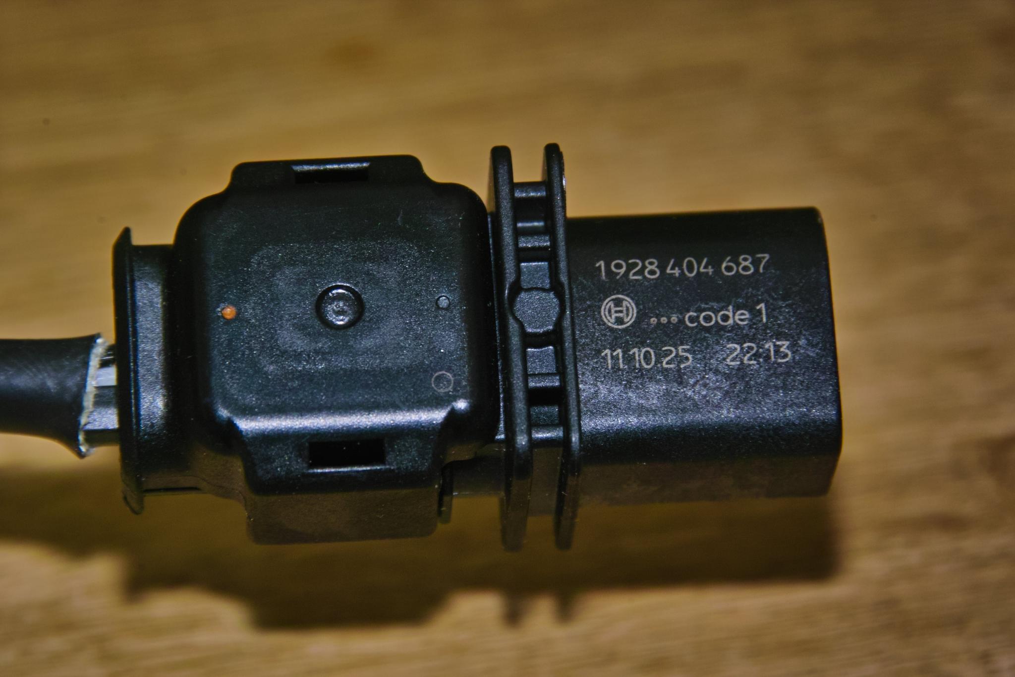

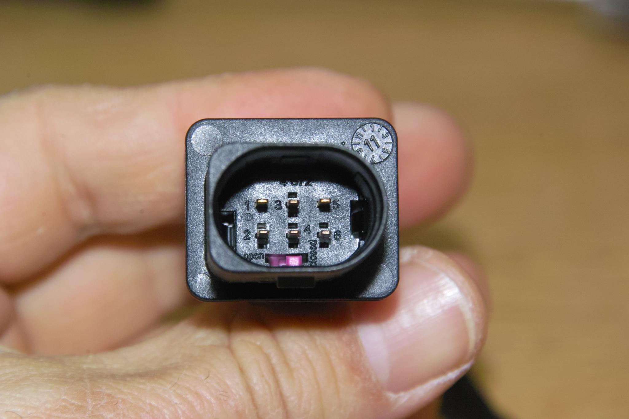

Wenn Du zugriff auf VW Unterlagen hast, fangen wir am besten mit den Nummern von Sonde und Stecker an - oder?
Ich habe mal Bilder gemacht. Wenn man reinzoomt kann mal alles lesen.

die Bosch-Nummer 1 928 404 669 (wie gestern gepostet) ist richtig. Die VAG Teilenummer lautet 1J0973713. Es handelt sich aber nur um das Gehäuse. Sollte ca. € 3,51 kosten.
Die Kontakte und die Dichtungen konnte ich bisher noch nicht finden. Es sind 1,5mm Flachkontakte. Bleibe dran.
