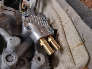

Hallo Gemeinde,
ich habe nun nochmal eine Frage zum Ölkühler-Adapter mit Thermostat wie z.B. der von CSP (hier auf S.7 schon mal gepostet):
Hat der Adapter eine vorgegebene Fließrichtung bzw. Vor-/ Rücklauf ?
In welcher Abfolge durchfliesst das Öl die Anlage: Motor - Zusatzkühler - Filter - Motor ?
Ich würde gerne einen gebrauchten Typ4 Ölkühler dranhängen, trotz gründlicher Spülung wäre mir wohler, wenn das gekühlte Öl hinter dem Filter in den Motor geht....
Zu guter Letzt: Als Beispiel wird bei CSP der Adapter für 79 € angeboten. Im Netz finden sich aber auch solche Teile schon ab 30€ . Sind das letztendlich „Normbauteile“ die genauso gut gehen wie die von unseren „exklusiven“ Teilehändlern? Die „billigen“ kommen dann von DL-Racing, dp Performance usw. (https://www.dpperformance.de/Zubehoer-f ... versorgung)
Hubertus
Hubertus

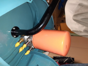

Re: Zusatzölkühler
Moin Hubertus,
Alle Full Flow Ölpumpen haben einen Eingang und einen Ausgang.
Ebenso der Ölfilterhalter.
Bei mir geht es aus dem Motor in den Ölfilter und von dort, je nach Temperatur durch den Ölkühler oder nicht.
So sieht das dann aus.
Clas

Re: Zusatzölkühler
Hi die Ölfilterhalter haben einen vorgegebenen Ein- und Ausgang da der Filter nur in einer Richtung durchströmt werden soll.kabul hat geschrieben: ↑01.04.2021 16:56 Hallo Gemeinde,
Hubertus
Bei meinem günstigen Halter sind die Markierungen eingegossen. Hab die günstigen Halter an zwei Motoren und die reichen meiner Meinung nach vollkommen aus. Bei Sandwichthermostat zwischen Halter und Filter ist egal welchen Anschluss du wo am Kühler anschließt.
Das Öl fließt erst durch den Kühler und dann durch den Filter.

Ok,
vielen Dank soweit!
Abgesehen davon, dass ich mir hoffentlich nicht aus Versehen
eine Full-Flow Anlage zusammenschraube, haben wohl alle Ölpumpen einen Ein- und Ausgang. Bei Full Flow Pumpen geht halt eine Leitung aus der Pumpe (extern) raus und wieder in den Block- ich glaube so war das gemeint!
Habe mir jetzt einen günstigen Halter mit Thermostat bestellt und weitere Kleinteile. Werde das bei Zeiten hier mal vorstellen, wie ich mir das so denke....
Beste Grüße und frohe Ostern!
Hubertus

Re: Zusatzölkühler
Und wie heißt das, was ich dann habe?
Clas

Re: Zusatzölkühler
[/quote]
[/quote]
So herum stimmt es natürlich. Ich lag falsch.
Habe mir gerade mal meine Fangen Bilder angesehen....
Clas
[/quote]
Clas

Re: Zusatzölkühler
