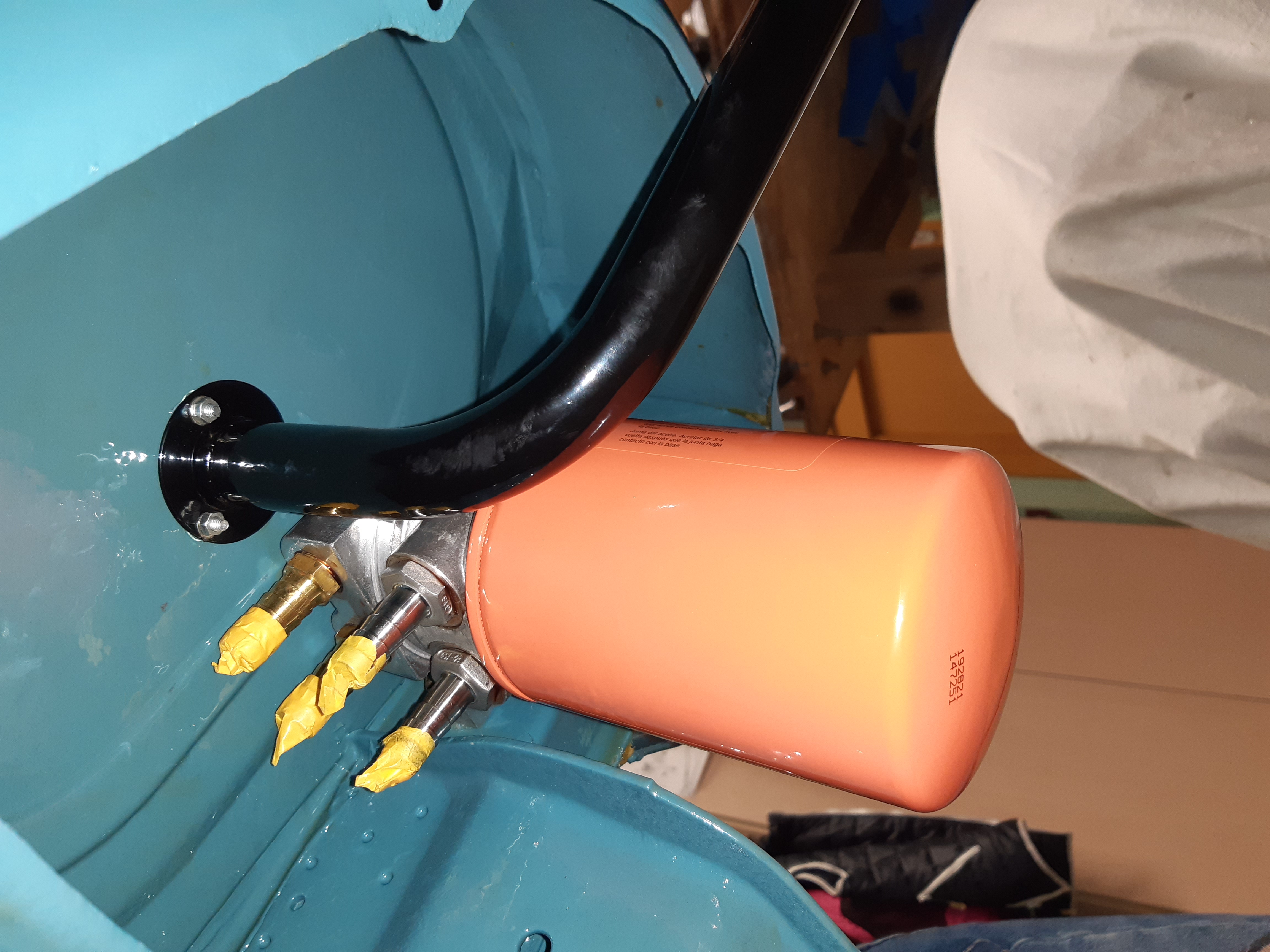

Hier mal ein Bild. Habe den Halter aus dem Forum. Mit dem Mercedes Kühler. Direkt hinter der Achse.
Würde verpreste Schläuche nehmen. Traue den mit den Schlauchschellen nicht so.
Das meiste ist hier im forum aber schon gut beschrieben.

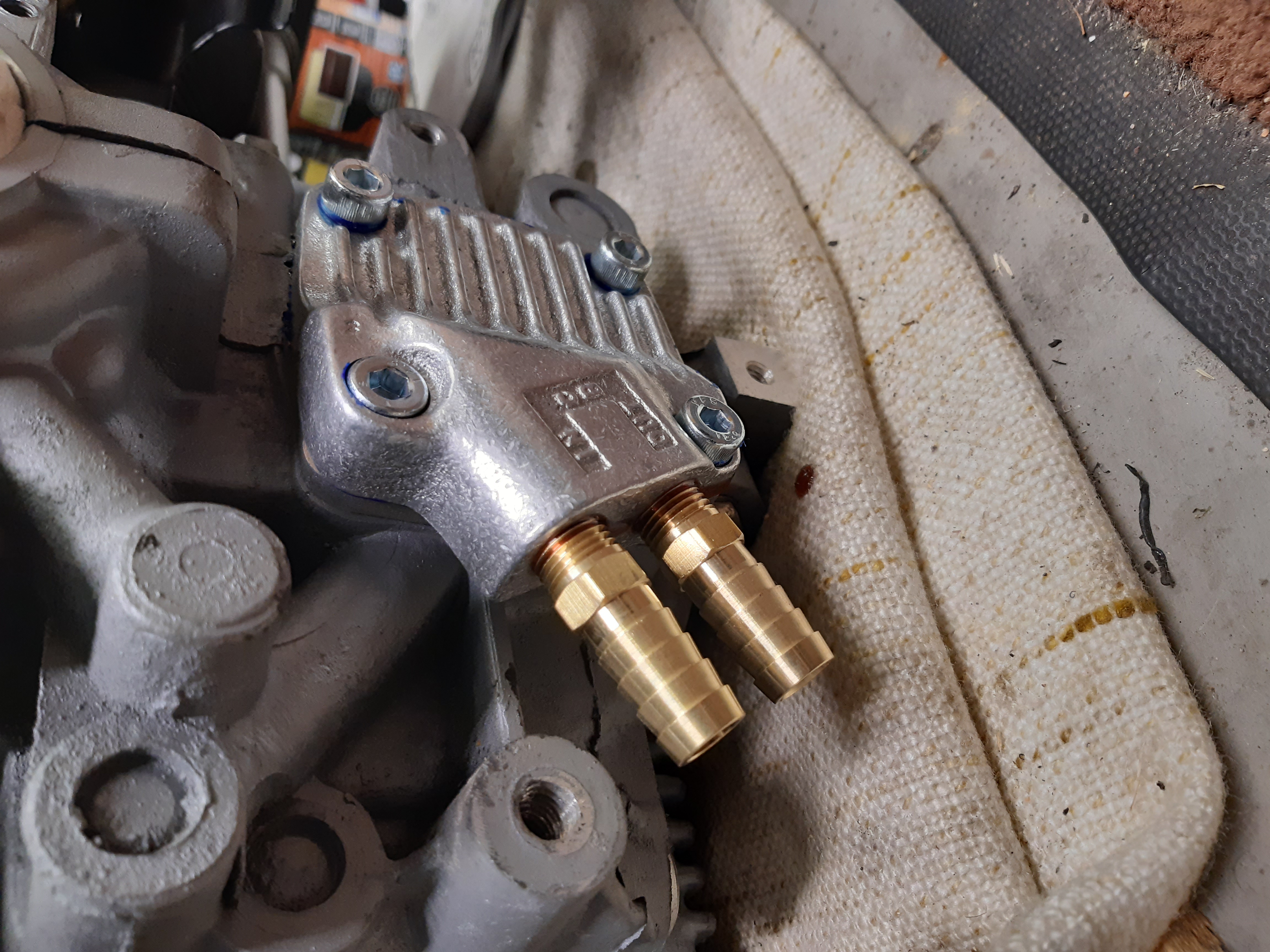

Moin Hubertus,
Alle Full Flow Ölpumpen haben einen Eingang und einen Ausgang.
Ebenso der Ölfilterhalter.
Bei mir geht es aus dem Motor in den Ölfilter und von dort, je nach Temperatur durch den Ölkühler oder nicht.
So sieht das dann aus.
Clas

Hi die Ölfilterhalter haben einen vorgegebenen Ein- und Ausgang da der Filter nur in einer Richtung durchströmt werden soll.
Bei meinem günstigen Halter sind die Markierungen eingegossen. Hab die günstigen Halter an zwei Motoren und die reichen meiner Meinung nach vollkommen aus. Bei Sandwichthermostat zwischen Halter und Filter ist egal welchen Anschluss du wo am Kühler anschließt.
Das Öl fließt erst durch den Kühler und dann durch den Filter.

Abgesehen davon, dass ich mir hoffentlich nicht aus Versehen :wink: eine Full-Flow Anlage zusammenschraube, haben wohl alle Ölpumpen einen Ein- und Ausgang. Bei Full Flow Pumpen geht halt eine Leitung aus der Pumpe (extern) raus und wieder in den Block- ich glaube so war das gemeint!
Habe mir jetzt einen günstigen Halter mit Thermostat bestellt und weitere Kleinteile. Werde das bei Zeiten hier mal vorstellen, wie ich mir das so denke....
