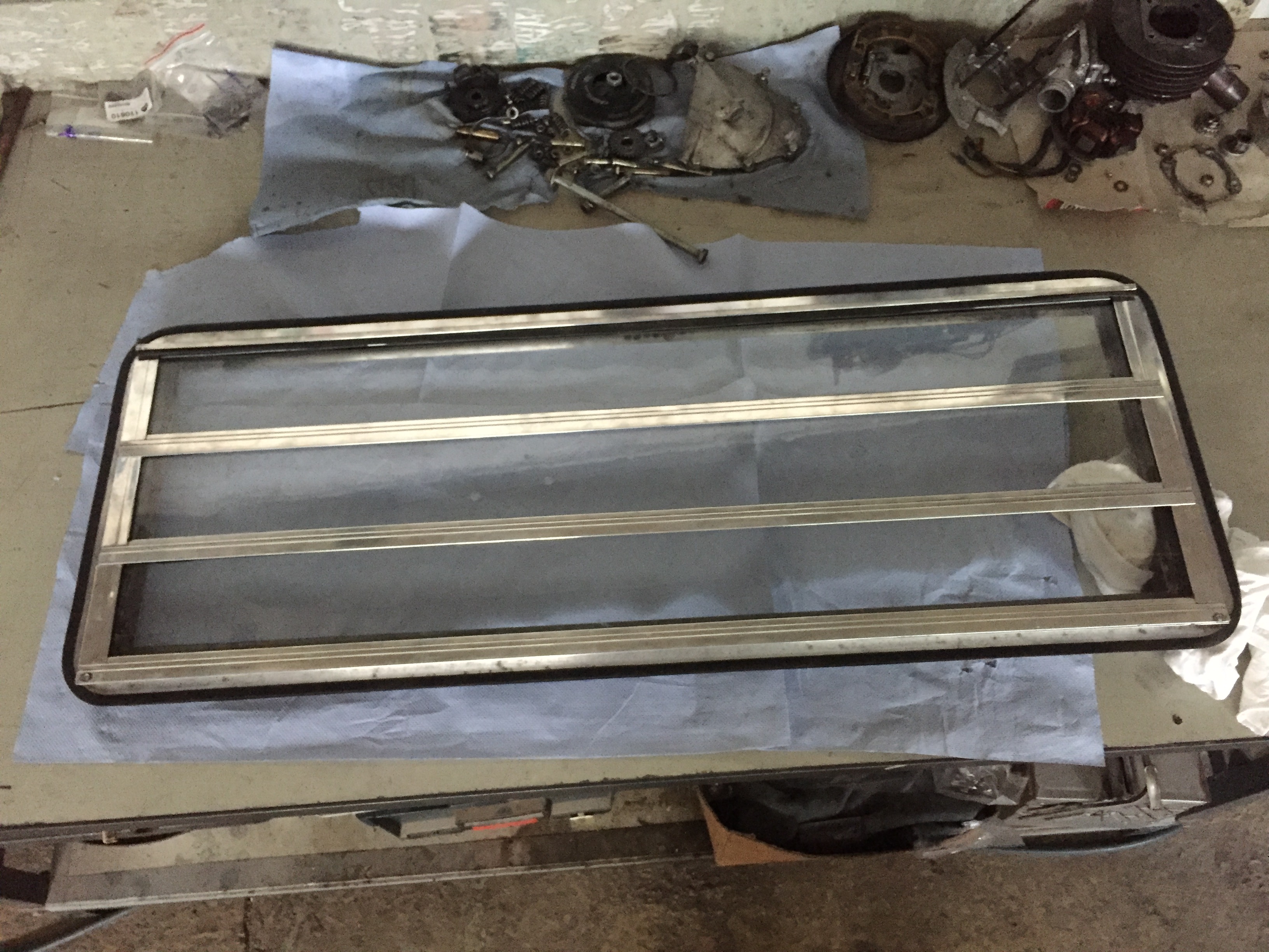

Hab insgesamt 3 ruhige Tage mit der Überholung verbracht.
Zerlegt; gereinigt; poliert; neue schwarze Dichtungen und wieder zusammen gebaut.
In den nächsten Tagen soll das Fenster in den Bus.
