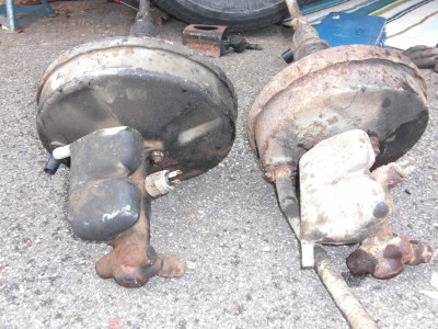

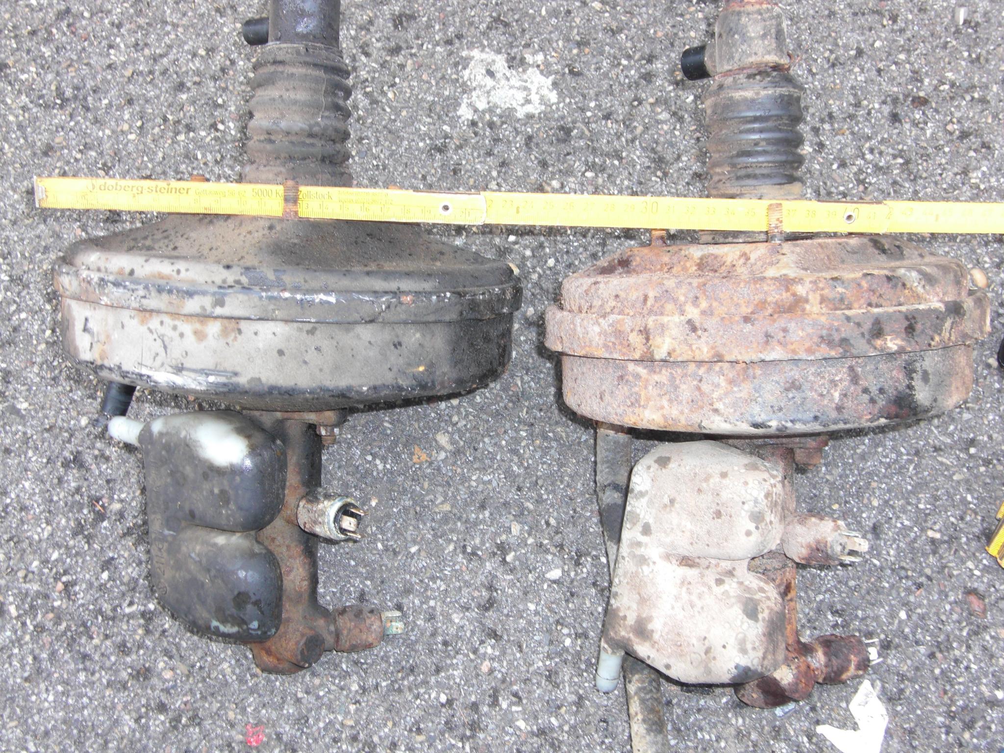

-T2a Bremsservo hat einen kleineren Durchmesser als der T2b Bremsservo. 8" zu 9"
- der Bremsflüssigkeitsbehälter vom T2a hat den Anschluss zum Ausgleichsbehälter nach hinten raus, der T2b zur Seite
mehr Unterschiede kenne ich nicht, d.h. ob die Inneren Kolben und Dichtungen und Federn und so sich unterscheiden :
Übrigens : die Bremsflüssigkeitsbehälter am BKV lassen sich einfach austauschen, kräftig nach oben abziehen, aufstecken- fertig.
