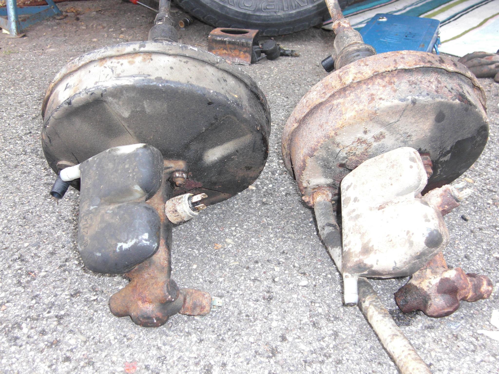

-T2a Bremsservo hat einen kleineren Durchmesser als der T2b Bremsservo. 8" zu 9"
- der Bremsflüssigkeitsbehälter vom T2a hat den Anschluss zum Ausgleichsbehälter nach hinten raus, der T2b zur Seite
mehr Unterschiede kenne ich nicht, d.h. ob die Inneren Kolben und Dichtungen und Federn und so sich unterscheiden : :roll: :?:
Übrigens : die Bremsflüssigkeitsbehälter am BKV lassen sich einfach austauschen, kräftig nach oben abziehen, aufstecken- fertig.
links T2b rechts T2a

BulliUli hat geschrieben:-T2a Bremsservo hat einen kleineren Durchmesser als der T2b Bremsservo.
Wobei ein BKV am T2a wohl eher die Ausnahme denn die Regel ist.
M.W. gibt's weitere Unterschiede in der Belagbreite und im Durchmesser der Radbremszylinder. Ist jetzt aber nur so aus der hohlen Hand dahin geschrieben, nicht verifiziert.

boggsermodoa hat geschrieben:
Ja, der BKV beim T2a gab es nur als Mehrausstattung da nur Typ1 Motoren verfügbar waren. Beim Typ4 Motor ist der BKV immer Serie.
Unterschiede an den Bremsen selber gibt es auch, aber danach wurde hier nicht gefragt.
