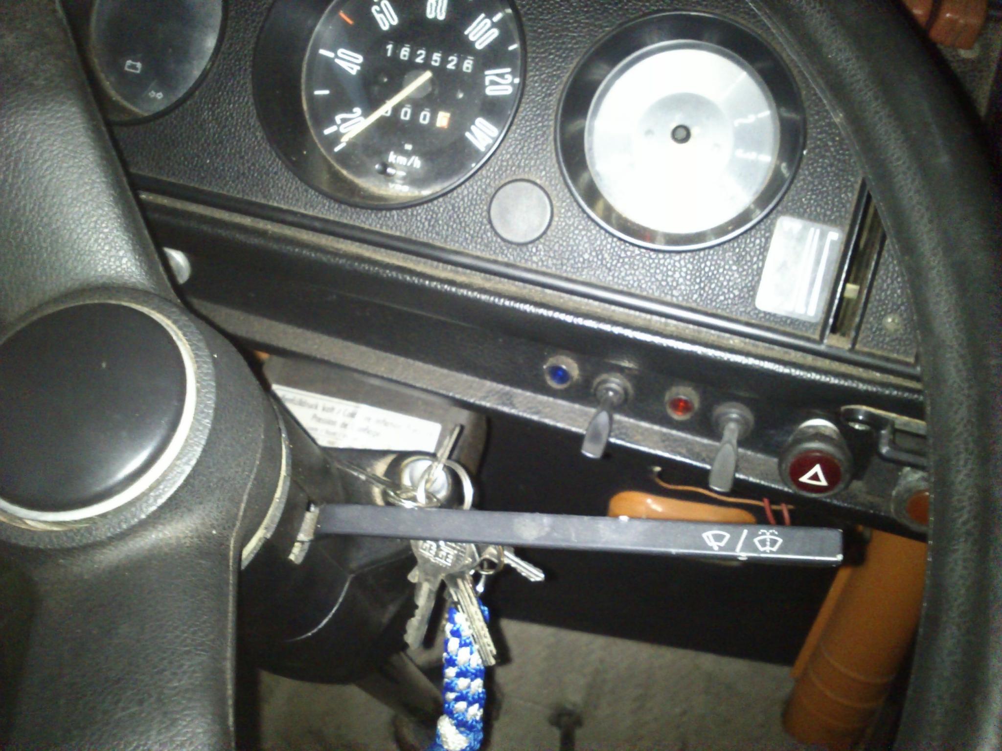

1.Mal neben bei, wozu könnten die beiden Schalter mit den Lampen sein?

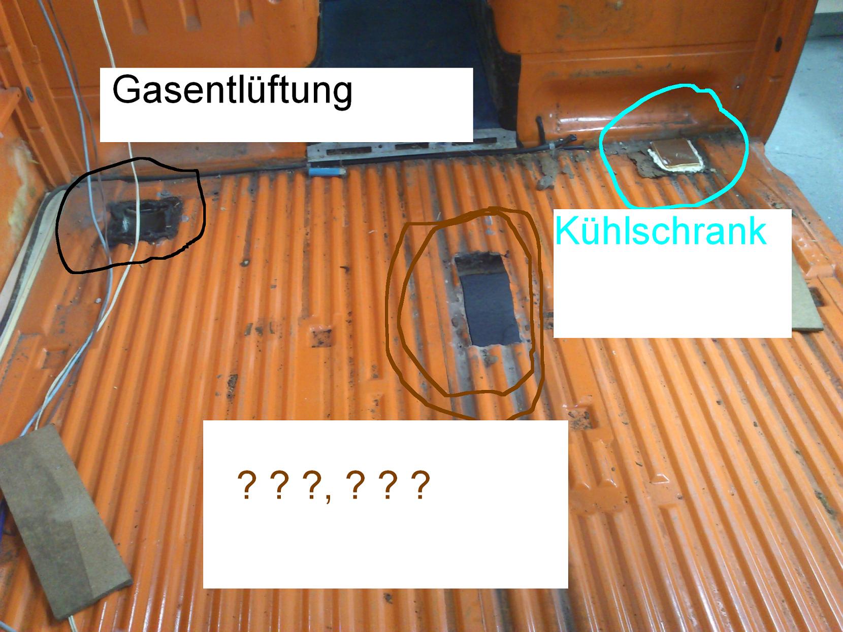

4.Wo ich schon dabei bin, wozu sind die löcher im Boden, vorallen das in der Mitte? Siehe Bild "Bodenblech"

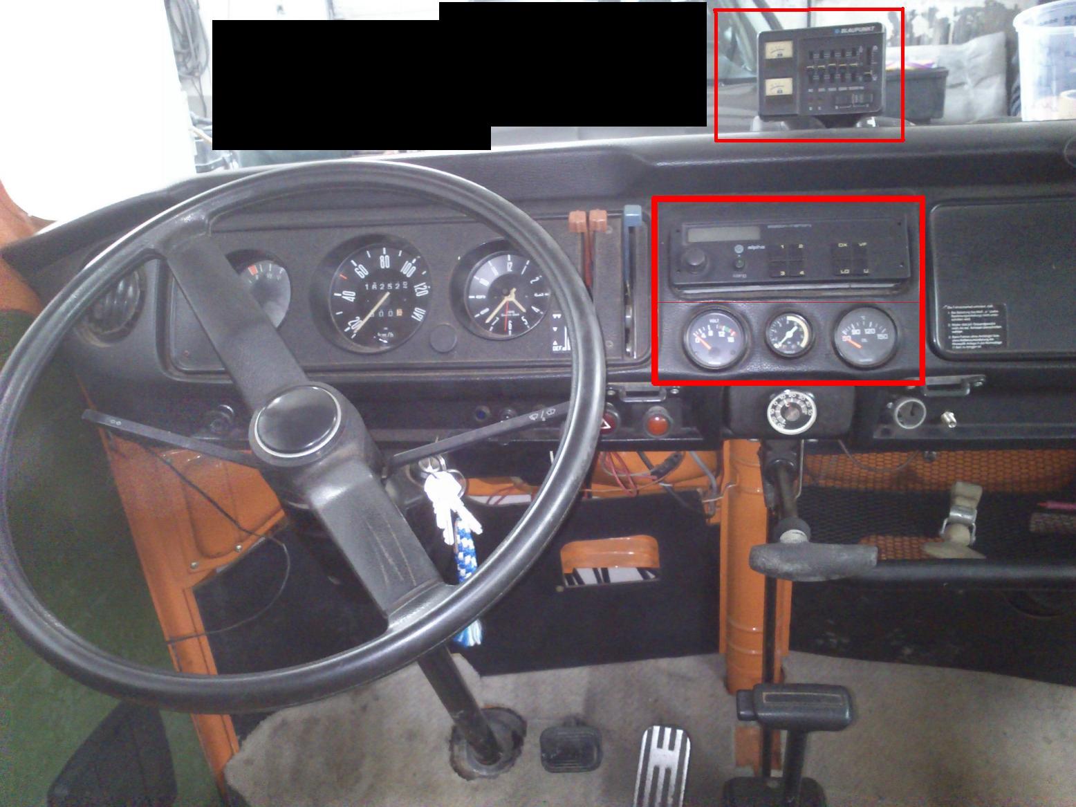

5. Auf dem nähsten Foto, stelle ich mir die Frage der Originalität, der fünf Geräte am Amaturenbrett.
Wer weiß was dazu?
Wer weiß was dazu?

1. Bei den Schaltern tippe ich auf Zusatzbeleuchtung, Radio, Zigarettenanzünder o.ä. - genau kannst du das nur selbst feststellen, entweder durch Ausprobieren oder durch Nachverfolgen der Leitungen. Die Schalter und Lampen sind auf jeden Fall nachträglich eingebaut.

5. Nicht original. Dürfte in den späteren 80ern eingebaut worden sein. Störts dich? Wenn ja, wirst du ein gut erhaltenes Armaturenbrett brauchen oder das vorhandene reparieren müssen, auch der Autoradioausschnitt dürfte vergrößert worden sein.
Die 2 Bügel links und rechts vom Aschenbecher sind übrigens zum Einhängen eines kleinen Tischchens.

Du hast nen Westfalia-Helsinki, oder? Jedenfalls ist das Loch in der Mitte für die Heizung Truma SBA. Steht schön im Gang das Teil. Garantie dafür, Dir die Beinbehaarung abzusengen, wenn se an ist und Du da mal durch willst. Ich mag das Ding nicht.Dauerparker hat geschrieben: 4.Wo ich schon dabei bin, wozu sind die löcher im Boden, vorallen das in der Mitte?

Bei den Ausschnitten im Boden ist es interessant zu wissen, welche Ausstattung dein Bus hatte. Sofern diese Original ist.
Wenns ein Selbstausbau ist, dann kann es im Prinzip alles gewesen sein.

Die Zusatzinstrumente würde ich drin lassen. Sieht doch gut aus. Ob man ein Voltmeter braucht ist sicherlich fraglich, aber das Ölthermometer ist schon sinnvoll, sofern der Geber noch vorhanden ist.

Wenn du die Batterie abklemmst und keinen Code hast kannst du das wahrscheinlich eh weg schmeißen.
Und der Blaupunkt equalizer dient zur Klangeinstellung des Radios. Hab ich in der Form vorher noch nie gesehen.
Von der Bauform würde ich auf die 80ger tippen.
Aber ich würd das Ding gegen ein Navi ersetzen.
Was die sonstigen Schalter und Buchsen angeht, da hilft nur Kabel verfolgen und sehen was da so passieren sollte.
Bei persöhnlich eingebauten Schaltern kann man nur den Vorbesitzer fragen, was das soll.
Das Alpha Radio siht mir mehr nach 90gern aus. Und wahrscheinlich mit Code Schutz.Roman hat geschrieben:5. Auf dem nähsten Foto, stelle ich mir die Frage der Originalität, der fünf Geräte am Amaturenbrett.

Hehe, das wär auch praktisch, aber am Armaturenbrett kann man lediglich die Abdeckung des Helsinki Waschbeckens klemmen nicht das ganze Waschbecken.Dauerparker hat geschrieben: @Harald/alle Wie sieht den soein Waschbecken am Amaturenbrett aus? Foto wär gut.
So als Brötchen- & Kaffeetisch aufm Rasthof bspw.
Das Brett hat auf der einen Seite so Haken die dann in die Ösen kommen die du auch bei dir am Armaturenbrett hast und unten kann man ein Tischbein befestigen...
