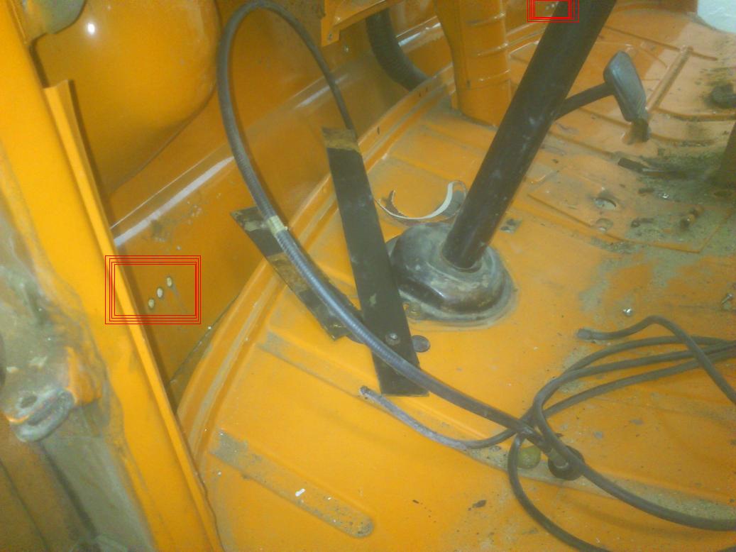

4.Wo ich schon dabei bin, wozu sind die löcher im Boden, vorallen das in der Mitte? Siehe Bild "Bodenblech"

Du hast nen Westfalia-Helsinki, oder? Jedenfalls ist das Loch in der Mitte für die Heizung Truma SBA. Steht schön im Gang das Teil. Garantie dafür, Dir die Beinbehaarung abzusengen, wenn se an ist und Du da mal durch willst. Ich mag das Ding nicht.

Bei den Ausschnitten im Boden ist es interessant zu wissen, welche Ausstattung dein Bus hatte. Sofern diese Original ist.
Wenns ein Selbstausbau ist, dann kann es im Prinzip alles gewesen sein.

und zwar sind links und rechts, auf gleicher höhe, jeweils drei Löcher, könnten die vom Zusatzscheinwerfer sein?

Klar - rechts und links die Halteschrauben, mittig das Kabel. Daß das nicht original ist und sicher auch von außen befremdlich kommt muß ich nicht erwähnen, oder?
der sich manchmal fragt, aus was für Ideen man in den Achtzigern so gekommen ist - schön ins Frontblech.
