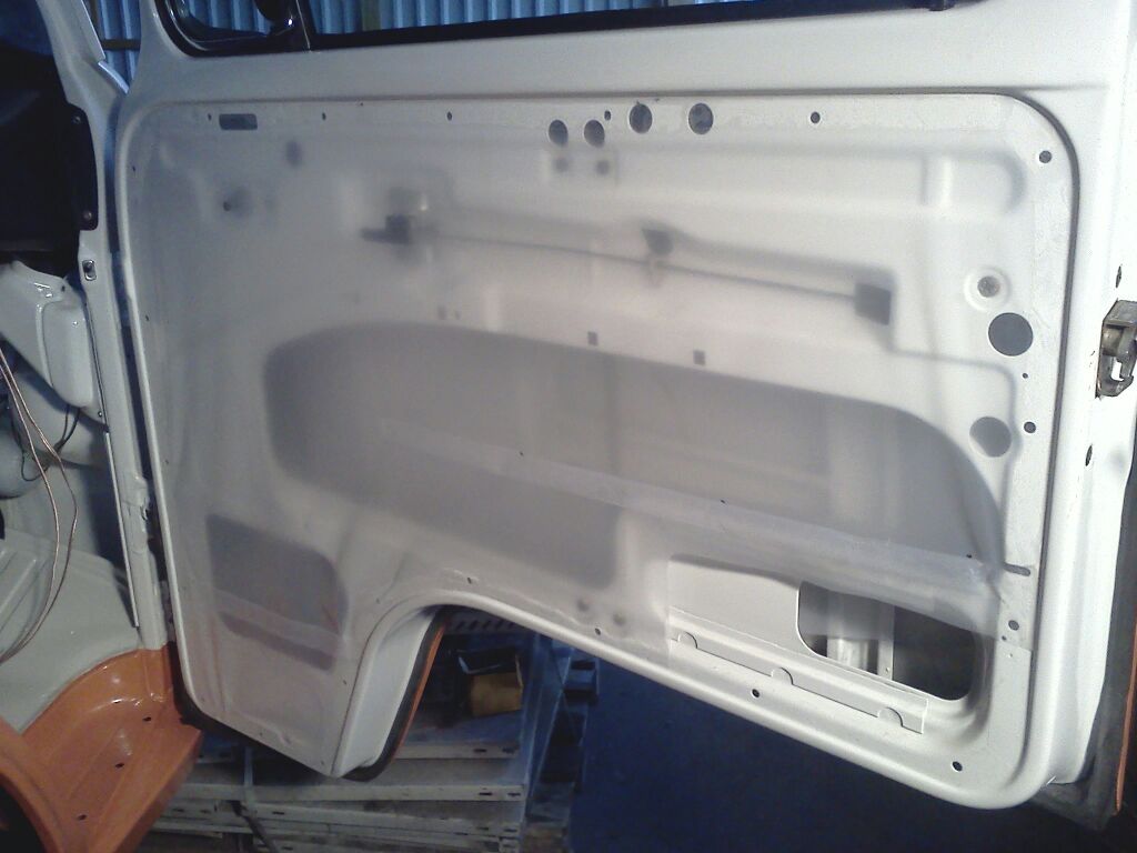

Rüdiger
- Beiträge: 2524
Re: Türdichtung und Folie einkleben
So geht es auch....
Ist halt alles Sache des eigenen Anspruches
Mit doppelseitigem Klebeband. Habe ich noch ein bisschen beigeschnitten und fertig.
Kann man die Mülltüte gut sehen ? :unbekannt:
