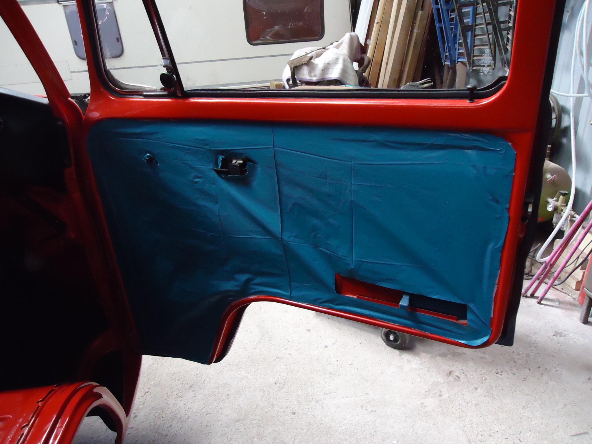

So geht es auch....
Ist halt alles Sache des eigenen Anspruches
Mit doppelseitigem Klebeband. Habe ich noch ein bisschen beigeschnitten und fertig.
Kann man die Mülltüte gut sehen ? :unbekannt:
