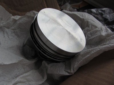

hier noch ein schnell gemachtes Originalbild.
Gruß Wolfgang
Gruß Wolfgang

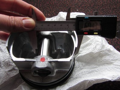

Ich habe vorhin schon mit dem Messschieber gemessen.
In beide Richtungen kein Unterschied. Scheint aus meiner Sicht dann wirklich egal. Wie groß ist denn der Offset?
