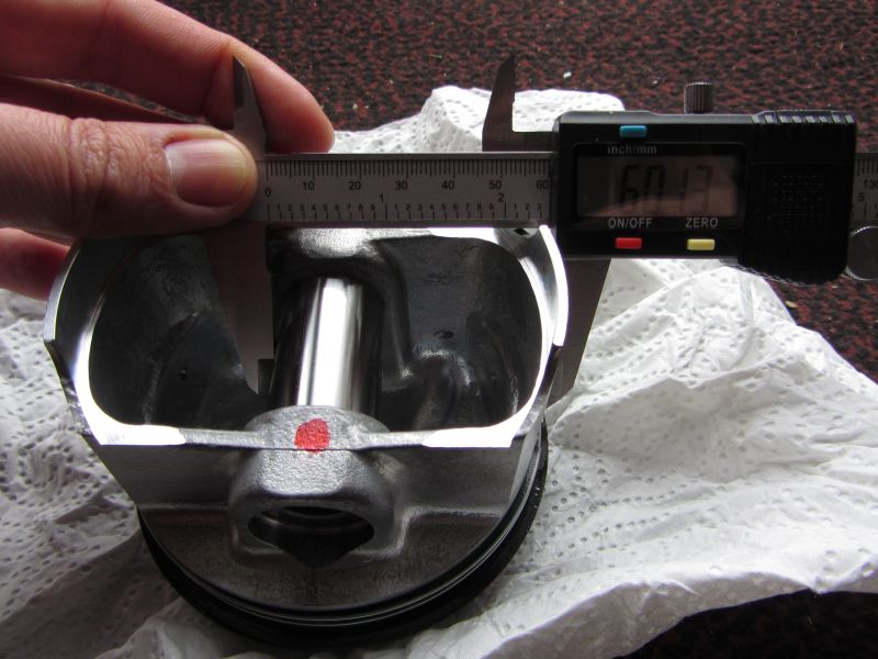

Ich habe vorhin schon mit dem Messschieber gemessen.
In beide Richtungen kein Unterschied.
Scheint aus meiner Sicht dann wirklich egal. Wie groß ist denn der Offset?

Ich habe jetzt die Antwort von Herrn Eckstein bekommen und möchte die Euch nicht vorenthalten. Ich hatte natürlich schon zwei Kolben samt Kopf falschrum montiert. :wall:
Die Kolben habe eine eingegossene Verstärkung, diese muss nach unten.
