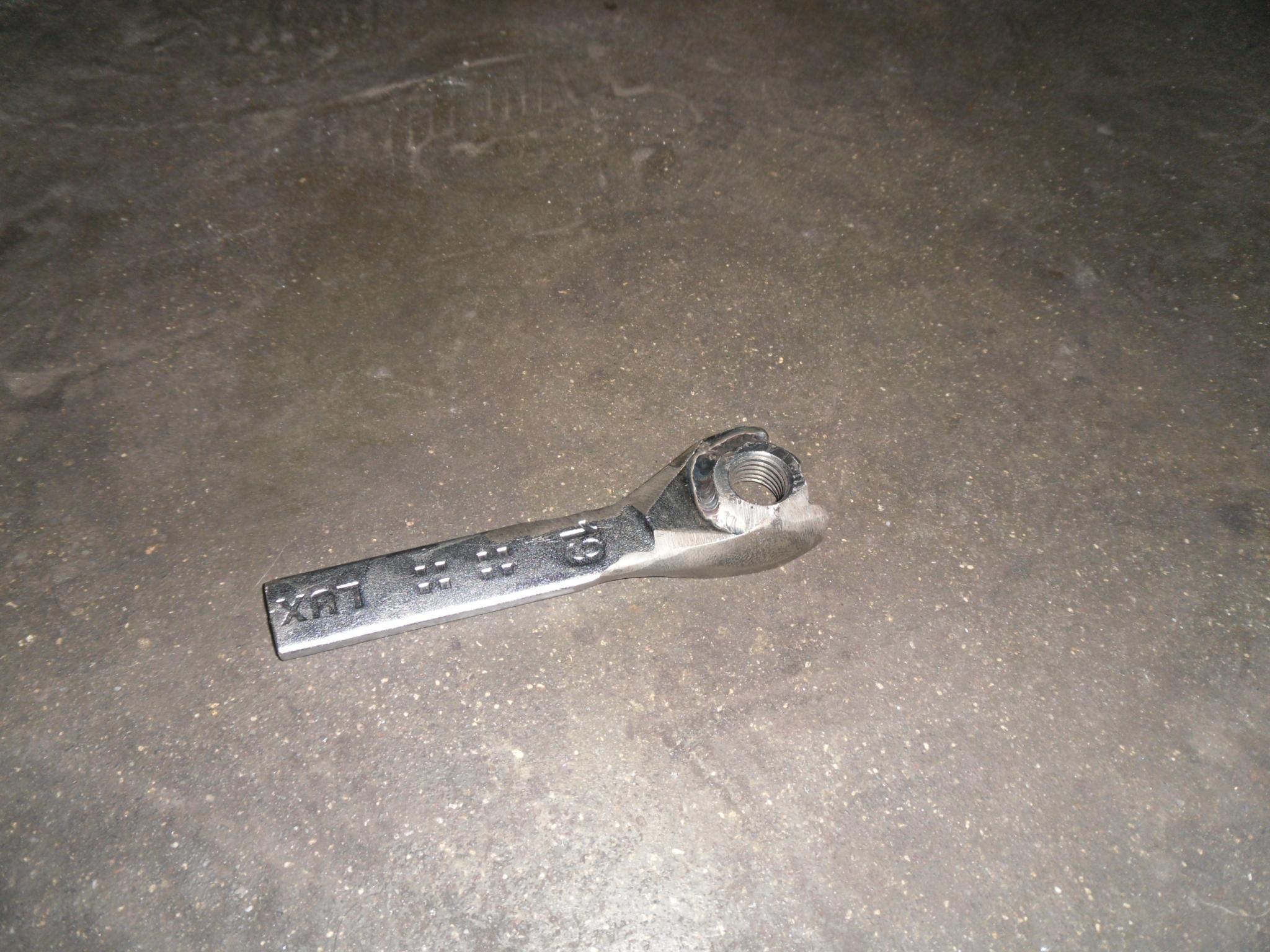

Meine Lösung (hätte ich eigentlich mal posten sollen) war folgende:
- Die Mutter war auf der Schraube festgerostet und hatte sich von der Karosserie gelöst. Das Ganze musste ich deshalb mit der Flex zerschneiden und mit viel Kraft (manche nennen es auch "Gewalt") nach innen herausklopfen. Erneut anschweißen war aus Platzmangel nicht möglich.
- Dabei hat es geholfen, dass ich die Wand zum Tank hin um einige Zentimeter nach innen ausgebeult hatte (mit nem großen Hammer und ner 1/2"-Ratschen-Verlängerung)
- Die Reste der Schweißnaht wurden mit nem Druckluft-Fräser mit verschiedenen Aufsätzen entfernt. Das ist ne ziemliche Fummelei weil man nicht gleichzeitig hinschauen und fräsen kann. Hat bei mir bestimmt 1-2 Stunden gedauert.
- Wenn die Auflagefläche dann plan ist (siehe Clemens Hinweis), kommt die "Gabelschlüssel-Mutter" zum Einsatz und der Stoßdämpfer kann ganz normal montiert werden.
- Da der Schlüssel in beide Richtungen an der Karosserie anliegen kann lässt sich der Stoßdämpfer auch demontieren. Das war aber in den mittlerweile 10.000 km seit dem Einbau nicht nötig
Wenn du es auch so machen willst müsstest du halt die gesamte Mutter wegfräsen, was sicher viel Aufwand ist. Wenn du Zeit hast würde ich deshalb Danis Vorschlag folgen:

Hier der Link: http://forum.bulli.org/viewtopic.php?f=7&t=9047
