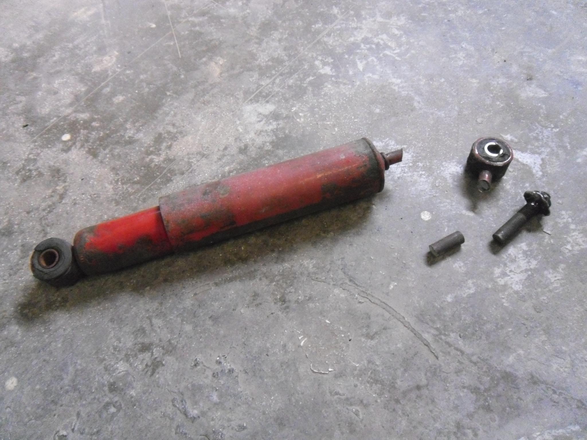

Habe heute versucht, die hinteren Stoßdämpfer bei einem 78er T2B zu montieren.
Normalerweise ist das ein Klaks, Bus aufbocken, die Alten raus und die Neuen rein, denkste.
Die obere Halterung von der Dämpferaufname hat eine Hülse mit der angeschweißten Mutter hinten dran.
Habe dann versucht, mit neuen Schrauben (M12x1,5 Feingewinde) die Dämpfer nach Vorschrift zu montieren (90 Nm), bei ca. 80 Nm packte das Gewinde nicht mehr und die Schraube ließ sich dann mühelos mit der Hand drehen (Gewinde der Muter durchgedreht).
Die Hülse, durch die man die Schraube steckt, ist mit Knotenblechen von beiden Seiten an den Rahmen angeschweißt.
Die Idee, eine zweite Mutter hinter der angeschweißten zu montieren, geht auch nicht, die Ladebordwand ist im Weg.

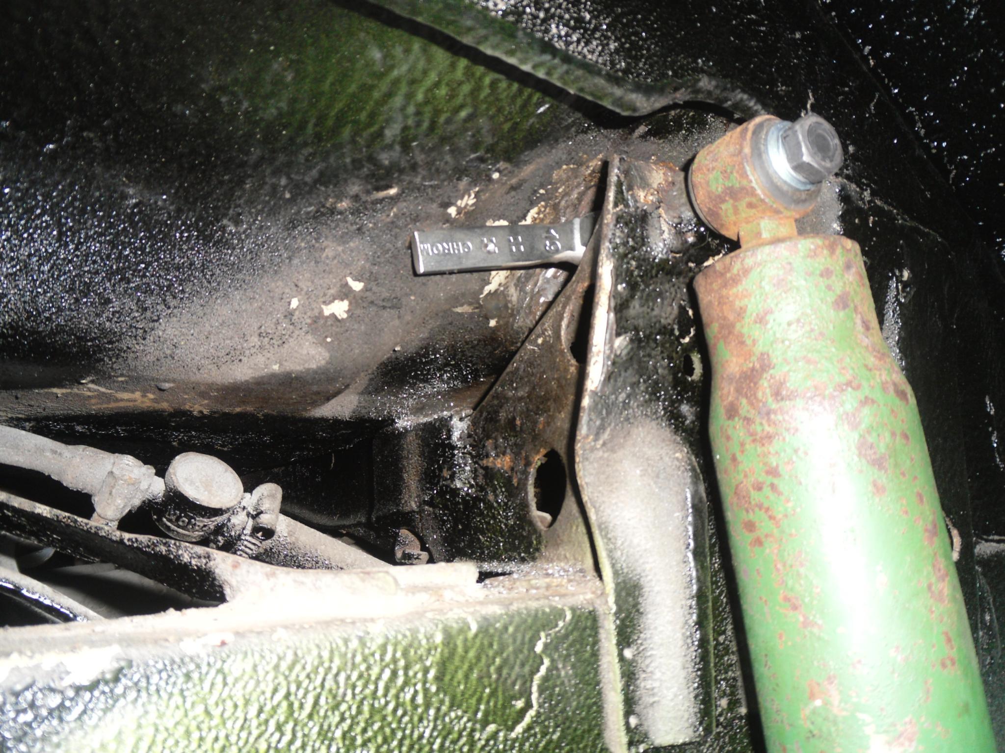

Hat super geklappt, ich habe die alte Mutter aufgebohrt, so dass das alte Gewinde in der Mutter verschwindet (12mm Bohrer).
Dann die Blechwand hinter der alten Mutter ca.2 cm eingehauen damit die neue Mutter hinter die alte Mutter passt. Natürlich mit Gefühl .
Habe im Vorfeld eine neue Mutter u. die längere Schraube bestellt.
Mit einem Magnet konnte ich gut die neue Mutter fixieren.
Um dann die Mutter mit 90 Nm anzuziehen habe ich aus Platzmangel einen Schraubenzieher
zwischen der Mutterflanke und dem Blech geklemmt.
Das Weiße auf dem Blech ist Fett.

Hugo hat geschrieben:Um dann die Mutter mit 90 Nm anzuziehen habe ich aus Platzmangel einen Schraubenzieher
Wow, klasse :gut:
das hab ich mit meiner abgebrochenen Mutter lange erfolglos versucht...
Dann mal gute Fahrt! 8)
