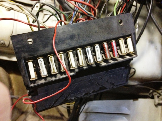

a) alle Sicherungen im Sicherungskasten sind weiss, bis auf zwei... soll das so sein? Glaube nicht? siehe Foto

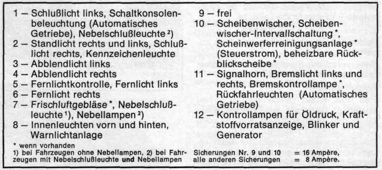

Schau mal in deine Betriebsanleitung. Alternativ: Seite 58

Erst mit Einführung großer Verbraucher z.B. Heckscheibenheizung kamen zwei 16 A Sicherungen dazu.
D.h. hast Du eine Heckscheibenheizung, dann an dessen Sicherung eine 16 A Sicherung.
Ausserdem hat VW an der frei verfügbaren bzw. nur Innenraumleuchte Sicherung (z.B. für Radio und Zusatzausrüstungen) eine 16 A vorgesehen.
Man weiß ja nie was die Leute da so anschliessen
In den VW Stromlaufplänen sieht man die 16A auch meist rot statt die 8A in weiß - ohne Beschreibung.
Die Sicherungsbelegung ändert sich über die Modelljahre leicht und findet sich auch in den Betriebsanleitungen.
http://www.vw-t2-bulli.de/index.php?de-books-manuals
Bei den ersten Bullis waren alles 8A Sicherungen.sirwilliam hat geschrieben:Und, wie war das mit den Sicherungen? Alle weiß, 8A???

Ja... Betriebsanleitung... gute Idee! Muss ich mal Drucken und ins Handschuhfach legen
Bin erstaunt, alle 8A bis auf Nr. 9 und 10. die sind auch bei mir mit 16A abgesicheret.
Das passt! Danke für die Tipps!
