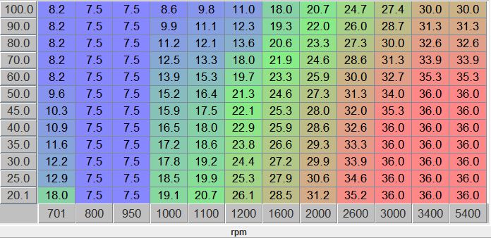

Hier einmal ein Beispiel für Zündkenfelder, die ich für unseren Typ4 erstellt habe.:
