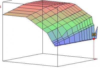

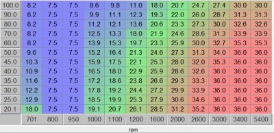

Hier einmal ein Beispiel für Zündkenfelder, die ich für unseren Typ4 erstellt habe.:
3d Kennfeld
3d Kennfeld
in Tabellenform
in Tabellenform
