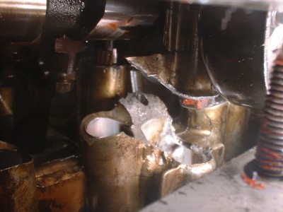

jo, da sitzt in einer Vertiefung recht mittig zwischen den Zylindern und den Ventilen eine Schraube...wenn man die vergist und etwas zu viel Kraft aufwendet, passiert das hier:
schöne Grüße
Mani
