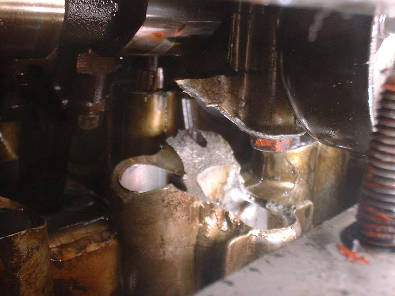

Mani
Beiträge: 1469
Registriert: 17.05.2005 22:42
IG T2 Mitgliedsnummer: 79
Re: Typ4 Block trennen wie ?
Beitrag von Mani »
jo, da sitzt in einer Vertiefung recht mittig zwischen den Zylindern und den Ventilen eine Schraube...wenn man die vergist und etwas zu viel Kraft aufwendet, passiert das hier:
schöne Grüße
Mani
