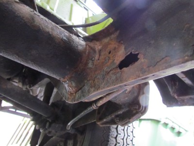

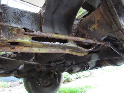

hätte mal eine Frage: ist das was auf den Bildern zu sehen ist (Achsaufhängung/ Längsträger hinten links) noch zu retten oder ist das das entgültige Todesurteil meines Bullis? :oops:
Hatte eigentlich vor ihn komplett zu restaurieren bin mir jetzt aber nichtmehr sicher ob das im Bereich des Möglichen liegt..
Bin für jeden Tipp oder Ratschlag dankbar!!
Danke im Vorraus, mit freundlichen Grüßen,
Johannes

Sollte machbar sein.....Wenn du ein passendes Ersatzteil benötigst schreib mir kurz ne PN...

Super, auch für die Durchrostung rund um die Achse?
das macht mir am meisten Sorgen..
Danke für die schnelle Antwort!!

Gulp. Zu meiner aktiven Bus-Schlachtezeit von ca. 1988 bis 2008 sahen so nicht mal die schlimmsten Schrebergartenlauben aus. Die Autos werden langsam alt... :wink:

Dani*8 hat geschrieben:Gulp. Zu meiner aktiven Bus-Schlachtezeit von ca. 1988 bis 2008 sahen so nicht mal die schlimmsten Schrebergartenlauben aus. Die Autos werden langsam alt... :wink:
Das sehe ich ebenso - ein Fahrzeug mit derartigem Befall hätte sogar ich geschlachtet. Das ist großes Kino. Unmöglich ist heute aber nichts mehr. Für mich ist hier die Frage der Ausdehnung dieses Befalls von Bedeutung. Ich ziehe gerade einen T1 aus einem Weinberg der sieht an genau der Stelle nach 50 Jahren noch stabiler aus (aber eben auch nur da :wink: ).
Wir haben Leute hier die das mittlerweile mehrmals im Jahr machen. Halte Dich an hardtopwesty :tel: (der es oben ja schon kommentiert hat ) oder goldeneroktober*001. Die Sektion würde ich z.B. einem Anfänger nicht raten selbst zu machen - das sollte unter Maßkontrolle passieren. Wenn Du das nämlich freilegst bleibt nicht mehr viel stehen....

was haltet ihr davon die Durchrostungen rauszuschneiden und passgenau ein neues Blech einzuschweißen? Oder sogar großflächig auf beiden Seiten ein starkes Blech drüber zu schweißen?!
Ist der TÜV wahrscheinlich eher kein Fan von.. oder könnte das klappen?

letzteres kannst Du sicher vergessen.
Wenn dann in der gleichen Stärke passgenau einschweissen.
Am besten so, das nacher nix mehr zu sehen ist :-)
Das sollte gehen.
