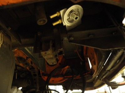

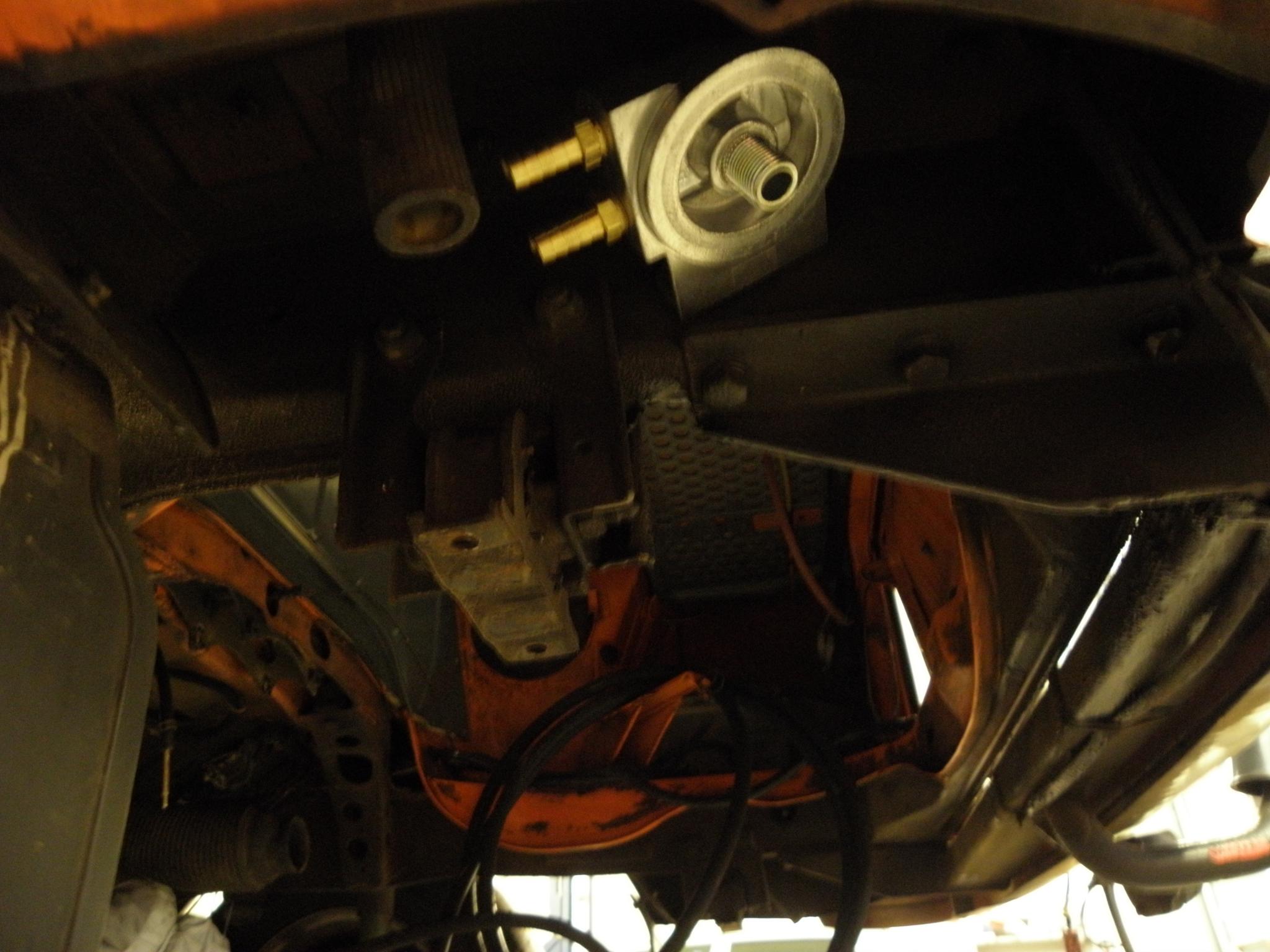

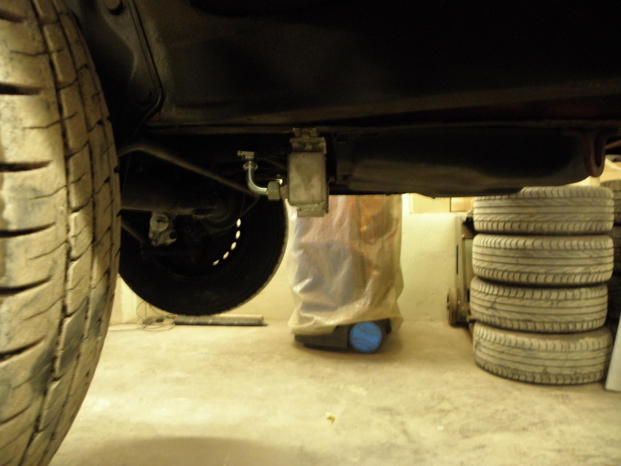

so nun hab ich glaub einen guten Platz für den Kühler
und Dank Harald einen super Platz für den Filter
gefunden..jetzt fehlt nur noch das Thermostat..und leider ist am Getriebe ein Gewinde kaputt
, dadurch stockt der Wiedereinbau des Motors..
aber ich bin guter Dinge,daß es morgen weiter geht.
und da ist da gute Stück, das darauf wartet seinen Platz im Bully einzunehmen
weihnachtliche Grüße mathias

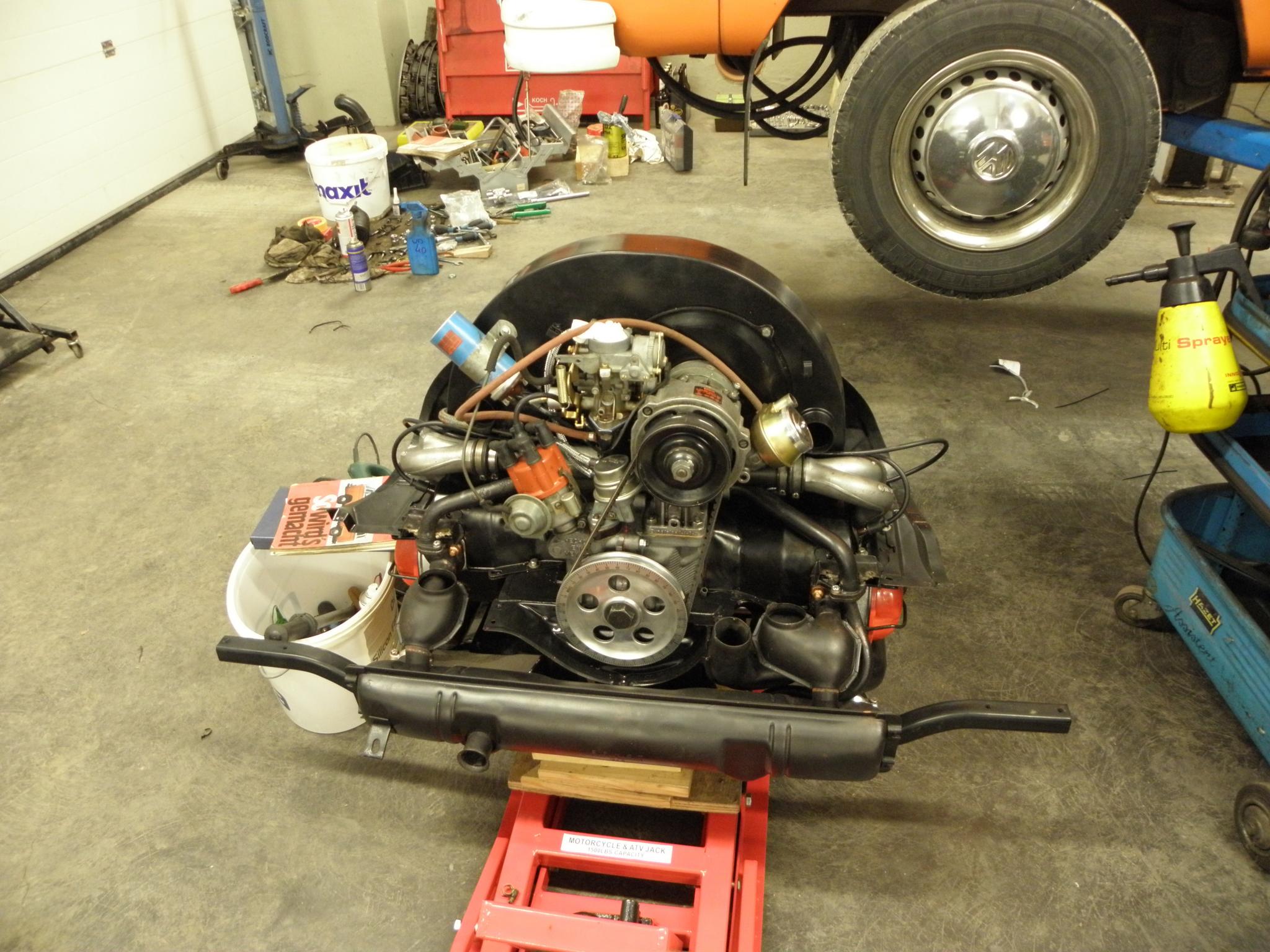

Hallo Namensvetter
dein neuer Motor sieht ja fein aus, sehe ich das richtig, ist da eine Riemenscheibe mit kleinerem Durchmesser verbaut oder täuscht das? Wenn ja, dreht dadurch das Kühlgebläse langsamer. Bei den 30 Ps Style Gebläsekästen gibt es Qualitätsunterschiede.
Vor den Ölkühler wäre vieleicht noch ein Schutzgitter sinnvoll. Wir hatten das Thema Ölkühlanlage schon oft behandelt und hier habe ich meine Lösung vorgestellt:
viewtopic.php?f=7&t=9839&start=30

mathiasT2
- Beiträge: 355
- Registriert: 07.08.2011 18:27
Re: Ölfilter,Ölkühler extern
Hallo Matthias,
ja die Riemenscheibe ist etwas kleiner, der orig. Keilriemen ist 912mm und der jetzige ist 905 mm. Sollte das ein Problem geben??
Grüße Mathias

Hallo Mathias
wenn ich mich nicht irre, ist wenn dein Keilriemen jetzt 7mm kürzer ist der Durchmesser der Riemenscheibe ca. 5mm kleiner gegenüber der Originalen. Es sah für mich auf dem Foto nach noch mehr aus. Auch wenn das nicht viel ausmacht, das Übersetzungsverhältnis für die optimale Kühlleistung im Verhältnis zur Motordrehzahl wurde bei VW bestimmt nach langen Erfahrungen festgelegt. Ich persönlich würde bei der sowieso schon äußerst schwachen Kühlleistung der LBX da nicht die Drehzahl des Kühlgebläses drosseln.
Nochmal zum 30Ps Style Gebläsekasten: Es gibt (oder gab) da Nachbauten ohne die wichtigen Luftleitbleche.
Grüsse, Matthias

Hallo Matthias,
ich glaube das macht nicht so viel aus im Durchmesser, keine 5mm Unterschied (müßte man einfach mal berechnen, mittels Kreisbogen usw.), optisch waren die Scheiben nahezu gleich, nur der original Riemen rutschte eben durch.und der 905 mm paßt jetzt gut. Ich sehe mich mal um, ob ich eine entsprechende ALU Riemenscheibe bekomme..weil der Motor glaube ich mit der Scheibe gewuchtet wurde?? sonst hätte ich gleich die originale verbaut. Oder meinst Du- Ihr ich sollte besser die orig. Scheibe einsetzen?
Zu dem Gebläse, wie erkenn ich das ob das billig Kram ist? ich hab drinnen geschaut, da sind sind schon Luftleitbleche vorhanden,aber so genau hab ich auch nicht aufgepaßt, wußte ja nicht,daß es da Unterschiede in der Qualität gibt. Es ist ein Kasten von EMPI aber eben aus Fernost
Aber gepaßt hat er sehr gut..
Der Motor läuft jetzt auch..nur beim Einstellen des Vergasers bin ich noch nicht sehr weit,bekomm die Drehzahl nicht hoch genug..
Grüße mathias
