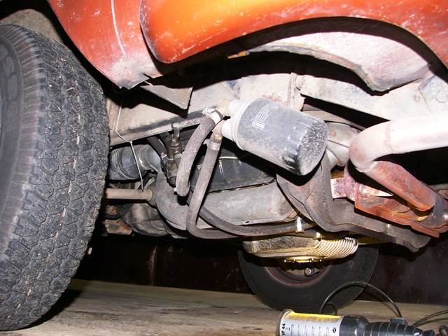

Fahre seit ca 5 Jahren problemlos den Ölkühler mit Schlauchthermostat an dieser Stelle. Zuerst mit einem 1776er und seit ca 3 Jahren den 2L Typ1 .
Den Filter habe ich unter dem Bodenblech links (2. Batterieboden ;-) ) hinter dem Hinterrad angebracht. Ich habe dazu die vorhanden Löcher genutzt.

Das sieht ja richtig gut aus..aber meine Schlauchanschlüsse kommen ja direkt am alten Ölkühler raus. Hab schon überlegt ob ich den Filter im Motorraum montiere..da ist er aber ziemlich hoch angeordnet, so daß beim Öl wechseln das Öl aus den Schläuchen nicht herauslaufen kann...
