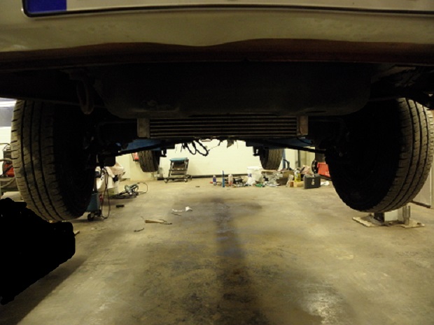

möchte einen externen Ölkühler und Filter in meinen Bus, Motor 1,77l, Typ 1 einbauen. Hat jemand einen guten Platz für Ölfilter, Thermostat und Kühler?Natürlich will ich so wenig wie möglich zusätzliche Löcher bohren.. Kann ich den Kühler auch mittig unterm Fahrzeug einbauen? Oder muß er weit vorn hin..soll natürlich auch nich zu sehen sein und die Bodenfreiheit nicht unnötig einschränken. Muß der Ölfilter und Thermostat nahe am Motor sitzen, oder ist das egal?

Fahre seit ca 5 Jahren problemlos den Ölkühler mit Schlauchthermostat an dieser Stelle. Zuerst mit einem 1776er und seit ca 3 Jahren den 2L Typ1 .mathiasT2 hat geschrieben:Hallo,
Danke für Eure Hinweise.
Den Filter habe ich unter dem Bodenblech links (2. Batterieboden

Das sieht ja richtig gut aus..aber meine Schlauchanschlüsse kommen ja direkt am alten Ölkühler raus. Hab schon überlegt ob ich den Filter im Motorraum montiere..da ist er aber ziemlich hoch angeordnet, so daß beim Öl wechseln das Öl aus den Schläuchen nicht herauslaufen kann...

so nun hab ich glaub einen guten Platz für den Kühler
und Dank Harald einen super Platz für den Filter
gefunden..jetzt fehlt nur noch das Thermostat..und leider ist am Getriebe ein Gewinde kaputt
, dadurch stockt der Wiedereinbau des Motors..
aber ich bin guter Dinge,daß es morgen weiter geht.
