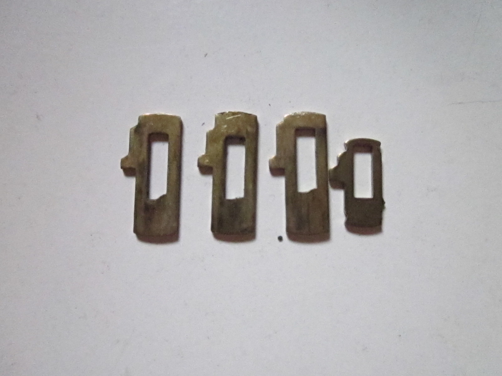

Da das Schloss recht schwergängig ist, werd ich es reinigen und mit neuen Schliessplatten versehen. Den Schliesszylinder bekommt man bei gestecktem (!!) Schlüssel und entferntem Schliesshebel heraus gedrückt.
Der Schlüssel muss stecken, um die Position der Schliessplatten notieren zu können. Es reicht, dieses bei einem Schloss so zu machen. Wie man im Bild sehen kann, besitzt jede Schliessplatte eine kleine Feder. Diese kann man mit geduld und einem dünnen Draht aus dem Schliesszylinder ziehen. Alle einzelzeile hab ich in Verdünnung gereinigt. Ein paar Federn waren hartnäckig und sind nicht mehr brauchbar. Eine Position im Schliesszylinder ist nicht belegt, dafür gibt es keine passende Schliessplatte. Ich überlege, für diese Position eine fast passende Schliessplatte passend zu machen.
Nun steckt man die neuen Federn und Schliessplatten probeweise in den Zylinder und prüft mit dem Schlüssel, das keine Schliessplatte vorsteht.
Die Schliessplatten nun der Reihe nach entfernen, alles gut fetten und die Schliessplatten wieder rein. Den ganzen Schliesszylinder etwas fetten und wieder ins Schloss damit. Den Schliesshebel wieder befestigen und das Schloss mit dem Schlüssel testen.

- Die Schliessplatten aus einem Käfer passen nicht. Sie sind zu lang. Durchmesser Schliesszylinder Käfer: 13,5mm; Bus: 12mm.
- Im '78er Bus sind drei Typen Schliessplatten verbaut. Dabei unterscheiden sich die Schliessplatten im unteren Bereich, wobei ich diese von schmal bis breit durch nummeriere: #1 = schmal = 2,7mm; #2 = mittel = 3,3mm; #3 = breit = 4mm.
