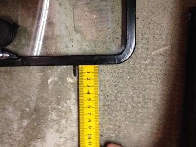

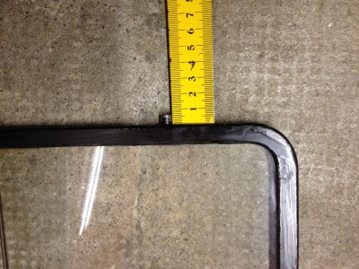

hab die scheibe heraus bekommen. Da war nichts verklebt. Hab am ende des chromrahmen diesen etwas von der scheibe gezogen. Dann liess sich die scheibe einfach heraus ziehen.
Den verlorenen unteren bolzen werd ich nun mit einer gewindemuffe ersetzen. Die kann ich mit einer senkkopfschraube einsetzen. Nun muss aber der untere bolzen eine nut haben. Hat da jemand so einen ausgebauten rahmen zur hand und könnte mal messen, wie weit die nut vom rahmen weg ist?
Vielen dank für die super hilfe hier.
Gruss aus dem bergischen
Ralf

Die Nut ist ca 3,5mm - 5mm vom Rahmen weg...
