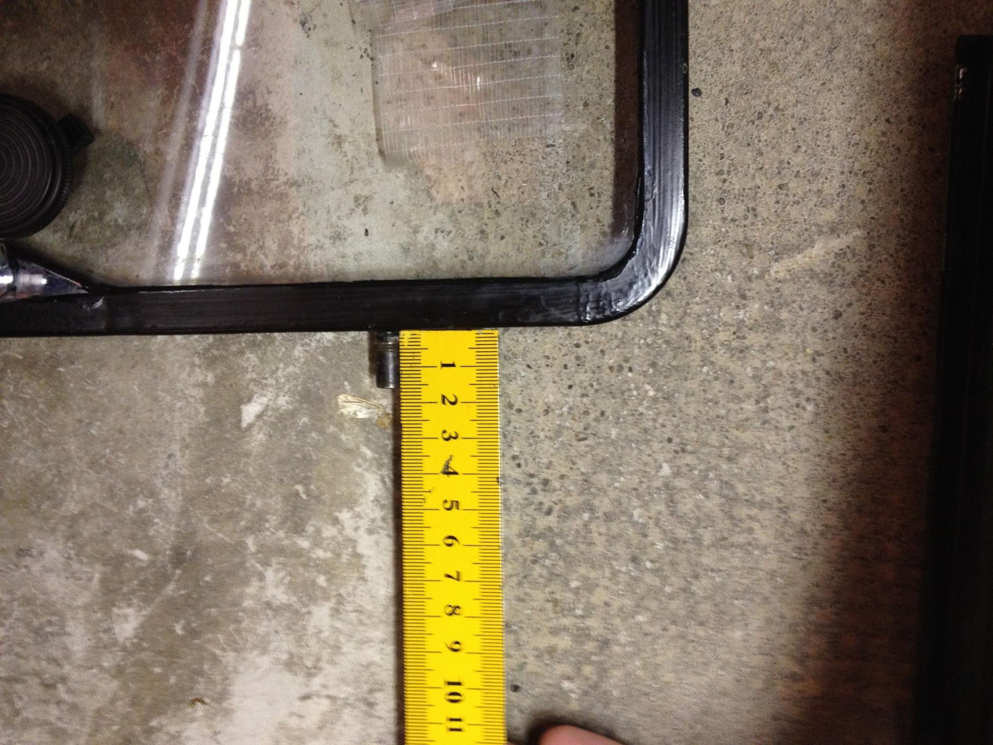

Den verlorenen unteren bolzen werd ich nun mit einer gewindemuffe ersetzen. Die kann ich mit einer senkkopfschraube einsetzen. Nun muss aber der untere bolzen eine nut haben. Hat da jemand so einen ausgebauten rahmen zur hand und könnte mal messen, wie weit die nut vom rahmen weg ist?

Die Nut ist ca 3,5mm - 5mm vom Rahmen weg...
Olli
