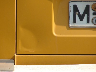

Wie hier ja auch schon mehrfach gesagt wurde, ist Elastizität per se weder gut noch schlecht. Die Beurteilung ist abhängig vom Einsatz. Als es mir die Beule in die Motorklappe gestanzt hat, habe ich sie verflucht. Doch als wir uns durch einen sandigen Trockenfluss durcharbeiten mussten, war ich dankbar für jeden Meter Elastizität. Mit der Seilwinde haben wir das längste Seil maximal gespannt, dann Motor an und Klötze weg, und das Seil hat uns locker 5 m durch den Sand gezogen, ehe es schlaff war. Oftmals hat das gereicht, um dank der brüllenden 50 PS genug Geschwindigkeit aufzunehmen.
Im afrikanischen Outback brauche ich beides, elastisch und unelastisch, je nach Problem. Ich werde also nach Bändern mit variabler Elastizität suchen
