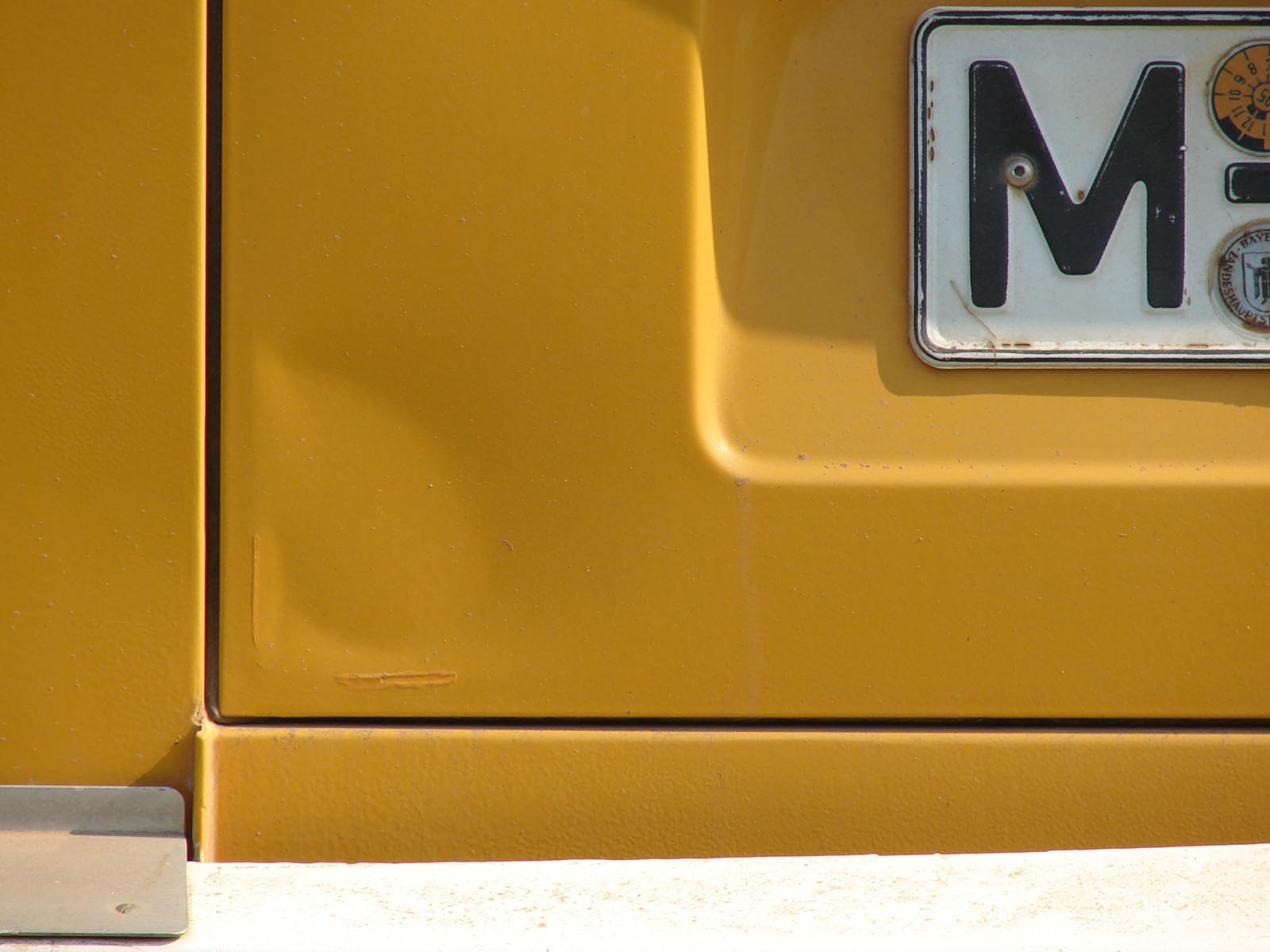

Ich brauche auf jeden Fall einen einigermaßen elastischen Gurt. Das Seil, was wir bis jetzt im Einsatz hatten, war allerdings viel zu elastisch. Das konnte ich auf 30 m locker um 6 m dehnen, bei nur 0,5 t Zugkraft. Elastizität hat zwar große Vorteile, wenn man sich selber z.B. aus dem Sand herausziehen will, und sie verhindert extreme Laststöße auf die Karosserie, doch der böse Nachteil ist: das Seil nimmt enorm Energie auf, die sich im Falle des Reißens schlagartig entlädt. Wir hatten neulich gerade ein Erlebnis der unschönen Art. Wir wurden rückwärts rausgeschleppt, hatten das 40 m Seil doppelt und es ist am anderen Fahrzeug beim Ziehen gerissen. Im Bruchteil einer Sekunde war das gesamte Seil mit lautem Knall auf unserer Motorklappe aufgewickelt. Seitdem haben wir in das frisch lackierte Blech ein „D“ eingestanzt. Es ist immer wieder verblüffend, welche Gewalt dieses labberige dünne Seil unter Spannung entwickelt. Unsere Rettung war dann ein Stück dicker Draht von vielleicht 4 mm Durchmesser, mit dem wir problemlos herausgekommen sind. Ich hatte dem anderen Fahrer aber deutlich gesagt, dass er bitte keine Bocksprünge macht, sonst reißt’s uns die Stoßstange ab.

Wie hier ja auch schon mehrfach gesagt wurde, ist Elastizität per se weder gut noch schlecht. Die Beurteilung ist abhängig vom Einsatz. Als es mir die Beule in die Motorklappe gestanzt hat, habe ich sie verflucht. Doch als wir uns durch einen sandigen Trockenfluss durcharbeiten mussten, war ich dankbar für jeden Meter Elastizität. Mit der Seilwinde haben wir das längste Seil maximal gespannt, dann Motor an und Klötze weg, und das Seil hat uns locker 5 m durch den Sand gezogen, ehe es schlaff war. Oftmals hat das gereicht, um dank der brüllenden 50 PS genug Geschwindigkeit aufzunehmen.
