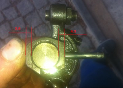

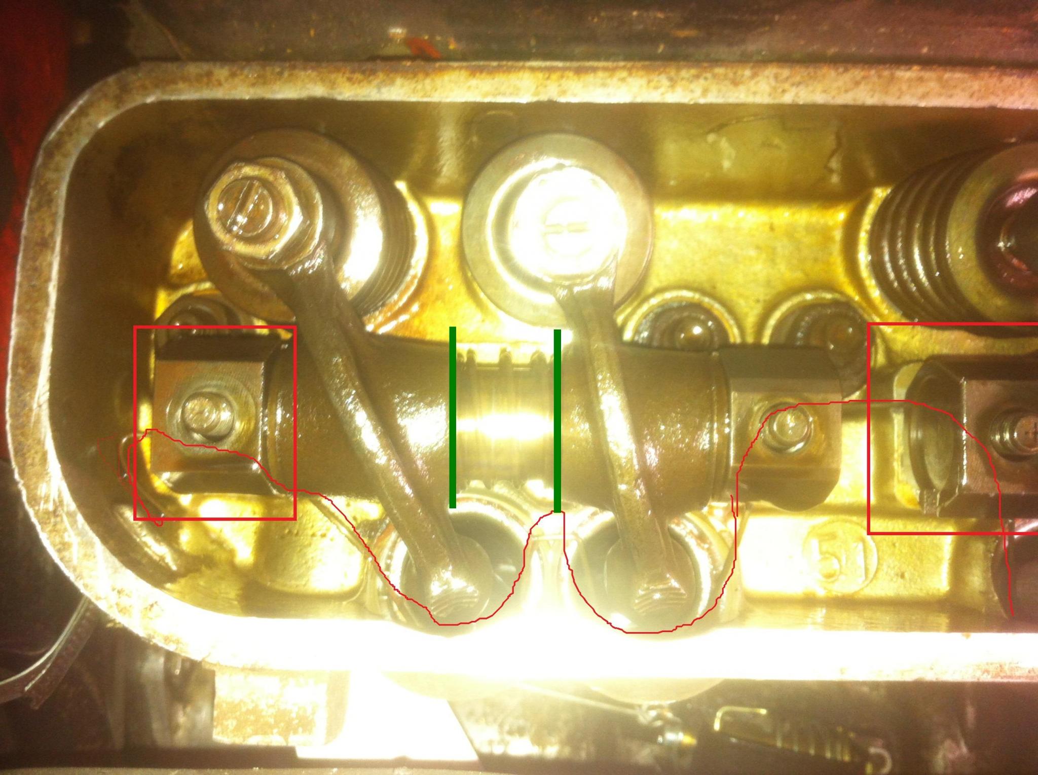

4 Sachen sind mir aufgefallen:
- Kipphebelwellenböcke teils falschrum montiert (Dies führt aufgrund eines Unterschieds in der Geometrie zu???)
- Stößelschutzrohrfederdraht zwischen Kipphebelwellenböcken und Kopf eingeklemmt zur Fixierung
- Eine Kipphebelwelle hatte Beilagscheiben zwischen Feder und Kipphebelböcken (Grün)
- Nach Demontage der Kipphebelwelle stehen die Einlassventile deutlich mehr raus aus dem Kopf (EInstellschrauben müssen auch deutlich weiter rausgedreht werden)
Jetzt meine Frage: Was tun?
Alles wieder richtig zusammenbauen und weiter beobachten? Was sollen die Beilagscheiben zwischen den Federn auf der Kipphebelwelle? Gibt es ein verlässliches Mittel ohne Kopfdemontage den Ventilsitztod zu diagnostizieren?
Geräusche gibt es keine ungewöhnlichen. Leider ist mir der US-Pfusch beim Ventileinstellen nie aufgefallen.
Gruß, NIko

Stehen denn die Ventile der banachbarten Zylinder identisch weit aus dem Kopf herraus, wenn du die Kipphebelwellen demontierst?
also EV Zylinder 3 = EV Zylinder 4
AV Zylinder 3 = EV Zylinder 4
Wenn ich jetzt keinen Knoten im Kopf habe, müsste sich mit einem Verdrehen der Kipphebelwellen das Übersetzungsverhältnis ändern, oder?

das Verhältnis ändert sich nicht. Das Hebelverhältnis wird nur durch drehen des Hebls umgekehrt. Wenn Du die Welle damit verschiebst, kannes sein, dass die Schrauben nicht mittig auf die Ventile drücken und die Stößelstangen/rohre schief stehen.

Peter E. hat geschrieben:Stehen denn die Ventile der banachbarten Zylinder identisch weit aus dem Kopf herraus, wenn du die Kipphebelwellen demontierst?
Hey! Vielen Dank für eure Antworten.
Peter, du hast Recht, die Beiden EV 3/4 stehen weiter aus als die AV 3/4
bei den EV sieht man es gleich, wenn ich ein Lineal düberbiege von AV zu AV!

Ventilsitz oder Ventilführung geben da gerade ihren Geist auf... Die Ventile MÜSSEN gleich weit rausstehen.
Da muss wohl oder übel der Kopf runter.

Stimmt. Doch nen Knoten gebabt. Es verschiebt sich die komplette Wippe und nicht die Lagerung im Verhältnis zum Hebel...
