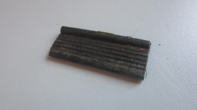

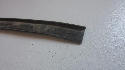

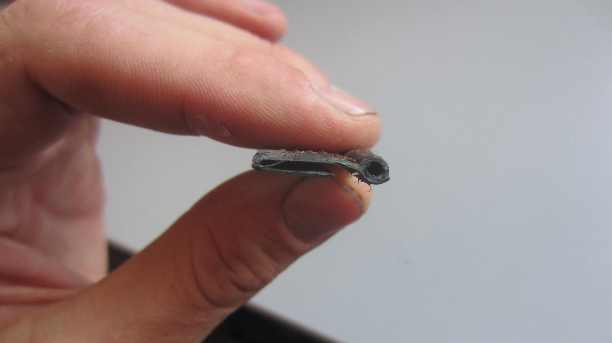

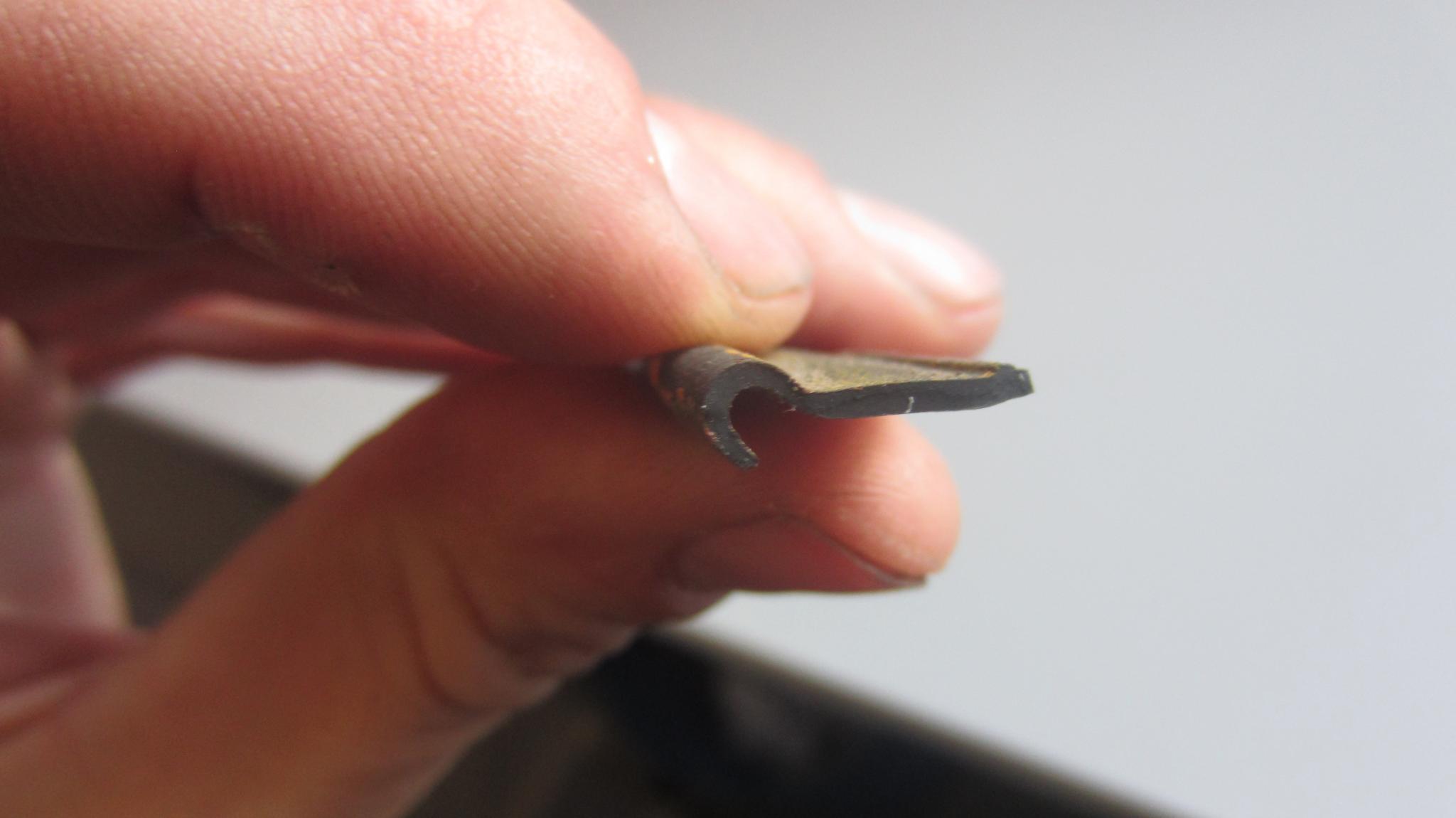

Und zwar bin ich auf der Suche nach (bis jetzt) 2 Kederformen am T2b.
Bilder:
Keder Einstieg Fahrerhaus am Kniestück Übergang Sitzgestell: Und:
Keder zwischen dem Blech und hintere Fensterscheiben seitlich Weiss jemand wo man die bestellen kann? Hab in den einschlägigen Shops leider nix gefunden...

für die Schiebetür findest du den Keder hier:

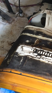

ja, Foto hab ich hier, allerdings nur in kleiner Auflösung:
das schwarze an dem Falz ist die Dichtung, die passt da so gut rein, dass ich davon ausgehe dass es original ist.
- Beiträge: 6667
Re: Keder Arten/Formen am T2
dass sind nur Reste von der Gummimatte auf den radkästen,
die normalerweise in diese Nut eingeklemmt werden.
Sprich: Du brauchst keinen neuen Keder dort, sondern komplett neue Gumimatten für den Radhausbereich...
