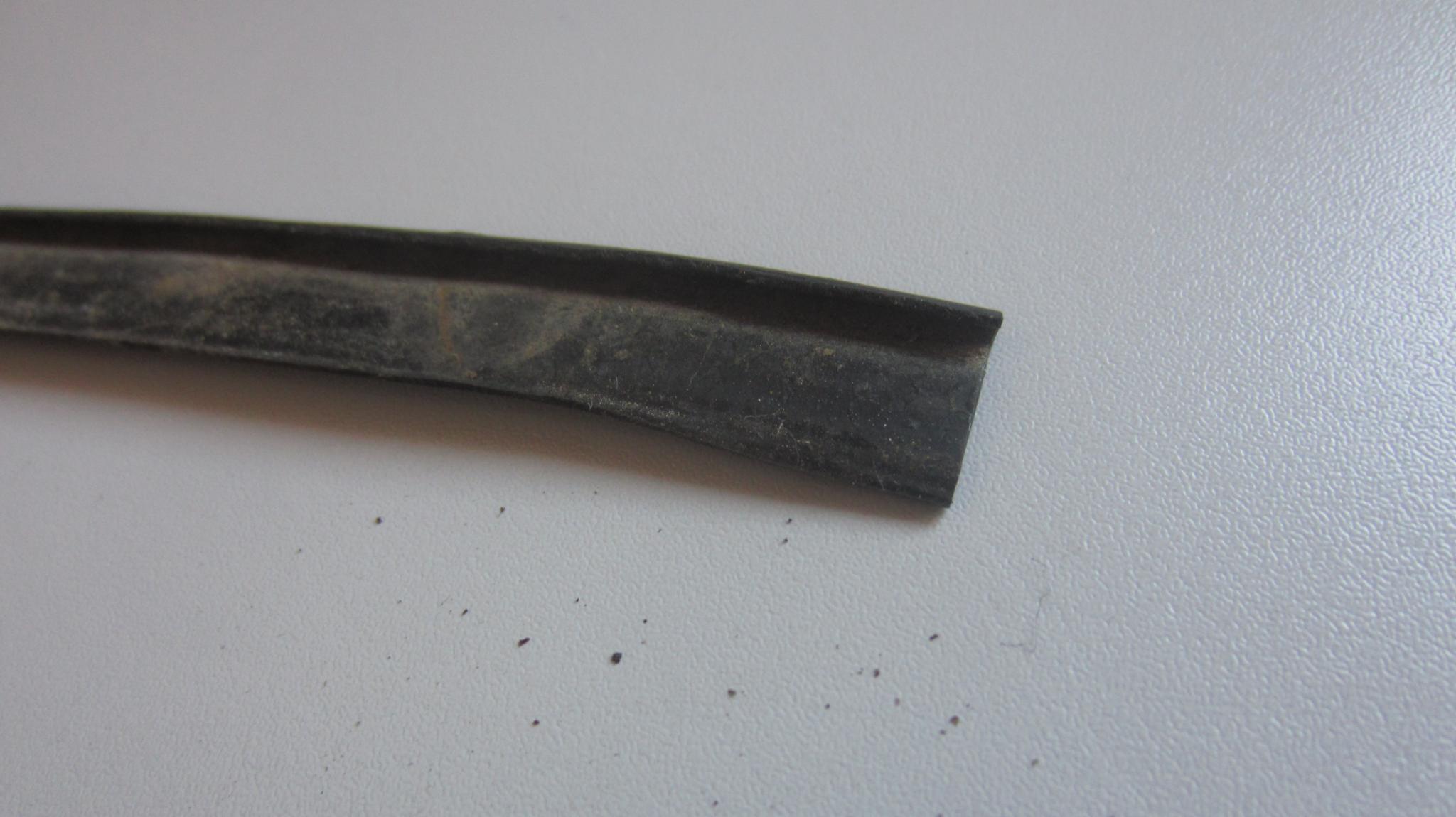

Und zwar bin ich auf der Suche nach (bis jetzt) 2 Kederformen am T2b.
Bilder:
Keder Einstieg Fahrerhaus am Kniestück Übergang Sitzgestell:
Und:
Keder zwischen dem Blech und hintere Fensterscheiben seitlich
Weiss jemand wo man die bestellen kann? Hab in den einschlägigen Shops leider nix gefunden...

Beiträge: 7683
Re: Keder Arten/Formen am T2
Hallo whiley,
whiley hat geschrieben:Keder Einstieg Fahrerhaus am Kniestück Übergang Sitzgestell:
... kenne ich eigentlich nicht. Vielleicht habe ich auch etwas falsch verstanden.
Wenn dieser Bereich hier gemeint sein sollte, so gibt es da eigentlich keinen separaten Keder.
Da wird die Gummimatte an der Kante umgelegt. Vielleicht hast Du ein Foto von dem parat wie das an Deinem Fahrzeug installiert ist.

ja, Foto hab ich hier, allerdings nur in kleiner Auflösung:
das schwarze an dem Falz ist die Dichtung, die passt da so gut rein, dass ich davon ausgehe dass es original ist.
Beiträge: 6597
dass sind nur Reste von der Gummimatte auf den radkästen,
die normalerweise in diese Nut eingeklemmt werden.
Sprich: Du brauchst keinen neuen Keder dort, sondern komplett neue Gumimatten für den Radhausbereich...
Beiträge: 7683
Rolf-Stephan Badura hat geschrieben: Du brauchst keinen neuen Keder dort, sondern komplett neue Gumimatten für den Radhausbereich...
:gut: Ja, so sieht das aus, bin gleicher Ansicht.
Hatte mir einmal Ersatz bei diesem Händler besorgt.
https://www.tk-carparts.de/article/324/ ... links.html
ggf. auch Gummimatte am Sitzkasten - Satz für rechts / links, Art.-Nr. 507 gleich mit neu machen.
Viel Erfolg!
