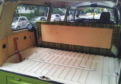

Hallo
hat jemand ein Foto vom Haltegurt des Reserverads im Kofferraum und wie er angebracht ist
Grüße, Matthias
Grüße, Matthias

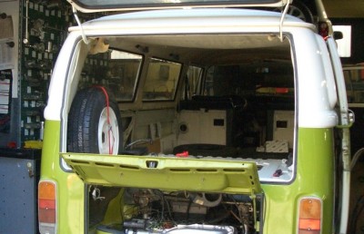

... hilft das ev. weiter?

Ja das zeigt zumindest mal in welche Richtung die Befestigung geht. Ein Detailbild oder gar Bemaßung wäre super.

- Beiträge: 7468
Re: Reserverad im Kofferraum
Nö!T2NJ72 hat geschrieben:... hilft das ev. weiter?
Der Gurt wird original durch das mittige Felgenloch geführt und besitzt ein Kunststoffteil, das dort als Kantenschutz auf die Felge geschoben wird.

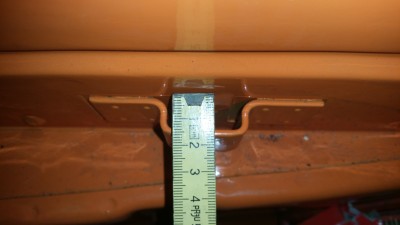

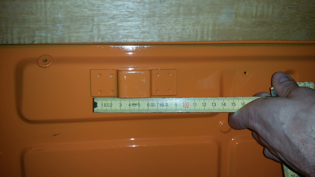

Bei mir steht auch ein Schrank davor, man hat aber als Option gehabt, dass Faltersatzrad im Schrank unterzubringen, daher gibt es die Halterungen noch:
Übrigens müsste dein 75er Offenbach auch die Halterungen noch haben, schon mal nachgeguckt?
Gib Bescheid, wenn du noch mehr Maße brauchst.
