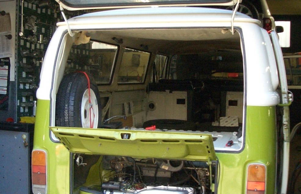

hat jemand ein Foto vom Haltegurt des Reserverads im Kofferraum und wie er angebracht ist
Grüße, Matthias
Beiträge: 7708
Re: Reserverad im Kofferraum
... hilft das ev. weiter?

Ja das zeigt zumindest mal in welche Richtung die Befestigung geht. Ein Detailbild oder gar Bemaßung wäre super.

Ja die Befestigungen waren da noch nie hier stand ja vorher ein Schrank.
Werde mir nach Norberts Bild zwei Halter aus Flachstahl annieten.

Der Gurt wird original durch das mittige Felgenloch geführt und besitzt ein Kunststoffteil, das dort als Kantenschutz auf die Felge geschoben wird.
