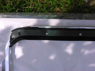

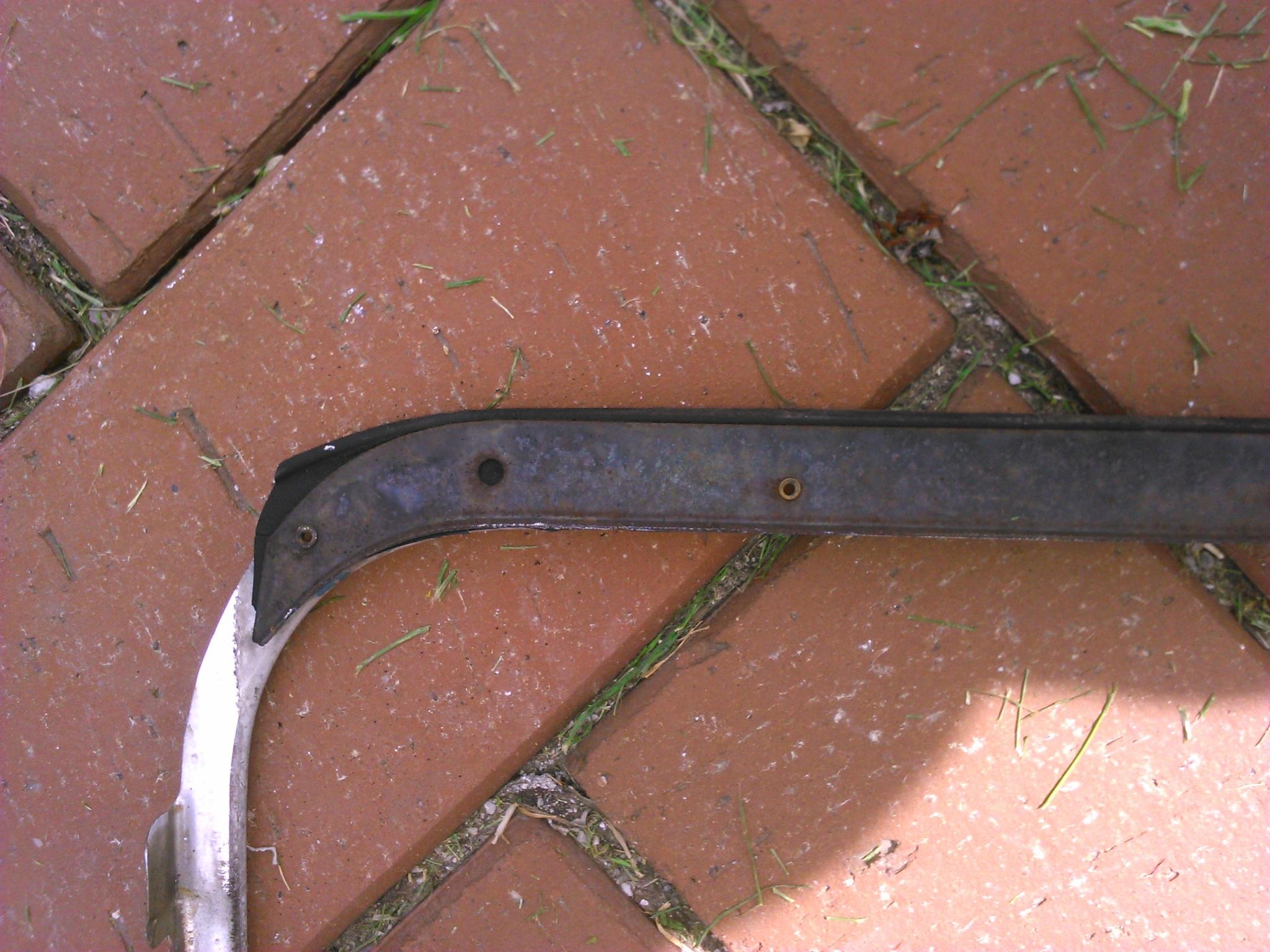

Die Dichtung ist innen vernietet, siehe Bild: Generell würd ich nun auch den alten Rahmen bevorzugen und nur die Dichtung einbauen, denn das Reprozeug sieht so aus: Gruß woita

Re: Wechsel Außenschachtdichtungen Fahrer/Beifahrertür
Ja, ist so, habe ich auch schon durchgezogen.woita hat geschrieben:Der Alurahmen muss raus.
Mit eingebauten Chromrahmen geht das nun garnicht. Ausbauen und und neu aufnieten. Das "Zwischwenblech " auch gegen Rostfraß behandeln. Ich hatte das seinerzeit verzinnt und danach lackiert. Entsprechende Klammern auch neu nehmen.tom181 hat geschrieben:Bekomme ich diese Gummis auch mit eingebauten Chromrahmen gewechselt oder ist der Komplettwechsel der gleiche Aufwand und der Rahmen/Tür muss komplett zerlegt werden?
