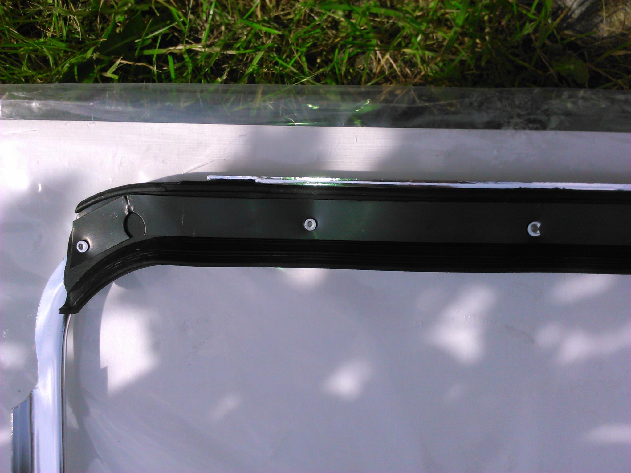

die beiden Außenschachtgummis sind an meinem 68er T2a praktisch nicht mehr vorhanden.... Der restliche Chrom hat eine passende Patina und müsste eigentlich nicht ausgetauscht werden.
Jetzt gibt's beim Bus -OK diese Gummis einzeln:
http://www.bus-ok.de/T2-Aussenschachtdichtung-links
Bekomme ich diese Gummis auch mit eingebauten Chromrahmen gewechselt oder ist der Komplettwechsel der gleiche Aufwand und der Rahmen/Tür muss komplett zerlegt werden?
Tom

Der Alurahmen muss raus.
Die Dichtung ist innen vernietet, siehe Bild:
Generell würd ich nun auch den alten Rahmen bevorzugen und nur die Dichtung einbauen, denn das Reprozeug sieht so aus:
Gruß woita

woita hat geschrieben:Der Alurahmen muss raus.
Ja, ist so, habe ich auch schon durchgezogen.
tom181 hat geschrieben:Bekomme ich diese Gummis auch mit eingebauten Chromrahmen gewechselt oder ist der Komplettwechsel der gleiche Aufwand und der Rahmen/Tür muss komplett zerlegt werden?
Mit eingebauten Chromrahmen geht das nun garnicht. Ausbauen und und neu aufnieten. Das "Zwischwenblech " auch gegen Rostfraß behandeln. Ich hatte das seinerzeit verzinnt und danach lackiert. Entsprechende Klammern auch neu nehmen.
Vgl. bitte auch: http://www.ratwell.com/technical/CabDoor.html
