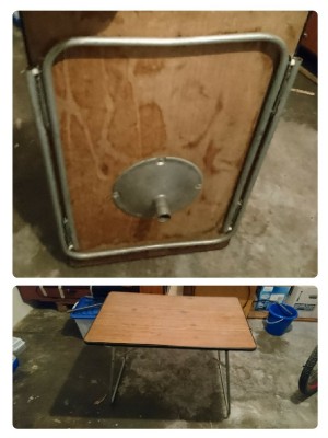

ich habe bei meinem einen Tisch drin, der unten Klappbeine dran hat. Ist nicht vom Berlin, weil er den ausklappteil nicht hat, aber das war mir eh zu groß.
Ich dachte das ist original?!? - sieht auch original aus, ich mach gleich mal ein Bild
Marvin

Sytronic1987
- Beiträge: 213
- Registriert: 13.06.2016 08:23
Re: Westi-Tisch im Freien verwenden
Da ist es auch schon

@Marvin: Das ist glaube ich nicht original. Geht aber genau in die Richtung, die ich auch gerne hätte.
Kennt wer eine Bezugsquelle für klappbare Tischbeine wie an Marvin's Tisch?

Nicht Original, aber schön gelöst...Sytronic1987 hat geschrieben: ↑01.07.2017 10:28 ich habe bei meinem einen Tisch drin, der unten Klappbeine dran hat. Ist nicht vom Berlin, weil er den ausklappteil nicht hat, aber das war mir eh zu groß.
Ich dachte das ist original?!? - sieht auch original aus, ich mach gleich mal ein Bild![]()
