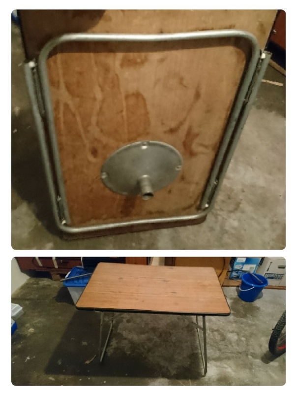

ich habe bei meinem einen Tisch drin, der unten Klappbeine dran hat. Ist nicht vom Berlin, weil er den ausklappteil nicht hat, aber das war mir eh zu groß.
Ich dachte das ist original?!? - sieht auch original aus, ich mach gleich mal ein Bild :)

Sytronic1987
Beiträge: 213
Registriert: 13.06.2016 08:23
Re: Westi-Tisch im Freien verwenden
Beitrag von Sytronic1987 »
Da ist es auch schon :D

@Marvin: Das ist glaube ich nicht original. Geht aber genau in die Richtung, die ich auch gerne hätte.
Kennt wer eine Bezugsquelle für klappbare Tischbeine wie an Marvin's Tisch?

Sytronic1987 hat geschrieben: 01.07.2017 10:28 ich habe bei meinem einen Tisch drin, der unten Klappbeine dran hat. Ist nicht vom Berlin, weil er den ausklappteil nicht hat, aber das war mir eh zu groß.
Nicht Original, aber schön gelöst... :gut:
