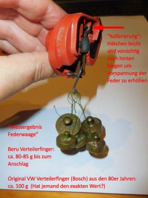

Jetzt habe ich in einer vergessenen Kiste einen alten originalen Verteilerfinger gefunden und mit den neuen Nachbauten verglichen. Siehe da: der Begrenzer-Kontakt (der kleine Schieber an der Feder) schliesst beim Originalfinger wenn ich etwa 100 Gramm Gewicht anhänge. Beim Nachbaufinger schliesst er bereits bei etwa 85 Gramm. (Also bei weniger Fliehkraft = niedrigerer Drehzahl). Ich habe daraufhin einfach das Häkchen an dem die Feder hängt ganz leicht und vorsichtig nach hinten verbogen, also die Feder stärker vorgespannt, soweit bis der Kontakt erst bei etwa 100 Gramm schliesst. ...

Im Bild meine "high-tech Kalibriereinrichtung". Funktioniert umgekehrt wie eine Federwaage am Markt: ich häng' solange bekannte Gewichte an, bis ich eine bestimmte Anzeige (Kontakt schliesst) erreiche. Beim Bosch waren es ca. 100g, beim Beru etwa 80-85g. Das Bild zeigt auch welches Häkchen ich verbiege.
Ob die 100 g wirklich den Bosch Werksspezifikationen entsprechen weiss ich nicht. Ich hab jedenfalls bei einem neuen Beru Veteilerfinger die Federspannung auf 100 g bei Anschlag eingestellt und es hat ziemlich genau das gewünschte Ergebnis gebracht.

irgendwie ist das Bild verloren gegangen, Sorry.
Felix

Ich hab gerade kein 100g so schön griffbereit :wink:
hmm, aber selbst wenn, wer sagt Dir denn dass bei allen Verteilerfingern das Bauteil gleich schwer ist... und gleiche Federkraft brauchen.
Kann natürlich ähnlich und ein guter Hinweis sein, die Kontrollmessung sollte aber zur Kontrolle anders erfolgen (drehzahlbasiert).
Ist natürlich wieder aufwendiger...
Offiziellen Test habe ich nicht gefunden... hat man wohl damals einfach ausgetauscht für ein paar Pfennig... :confused:

Ja mit einem Drehzahlmesser wär's natürlich hochelegant, festzustellen ob die Beru Verteilerfinger auf denen 4500 U/min draufsteht auch wirklich bei 4500 begrenzen.
Mir kommt vor das tun sie nicht.
Drehzahlmesser ist bei mir aber nicht eingebaut. Deshalb aus meiner Sicht, wenn (bei meiner serienmässigen Motor/Getriebe/Reifen-Kombination) der 2. Gang bis 50 dreht, dann stimmts.
Warum? Weils immer schon so war! :wall: :jump:
