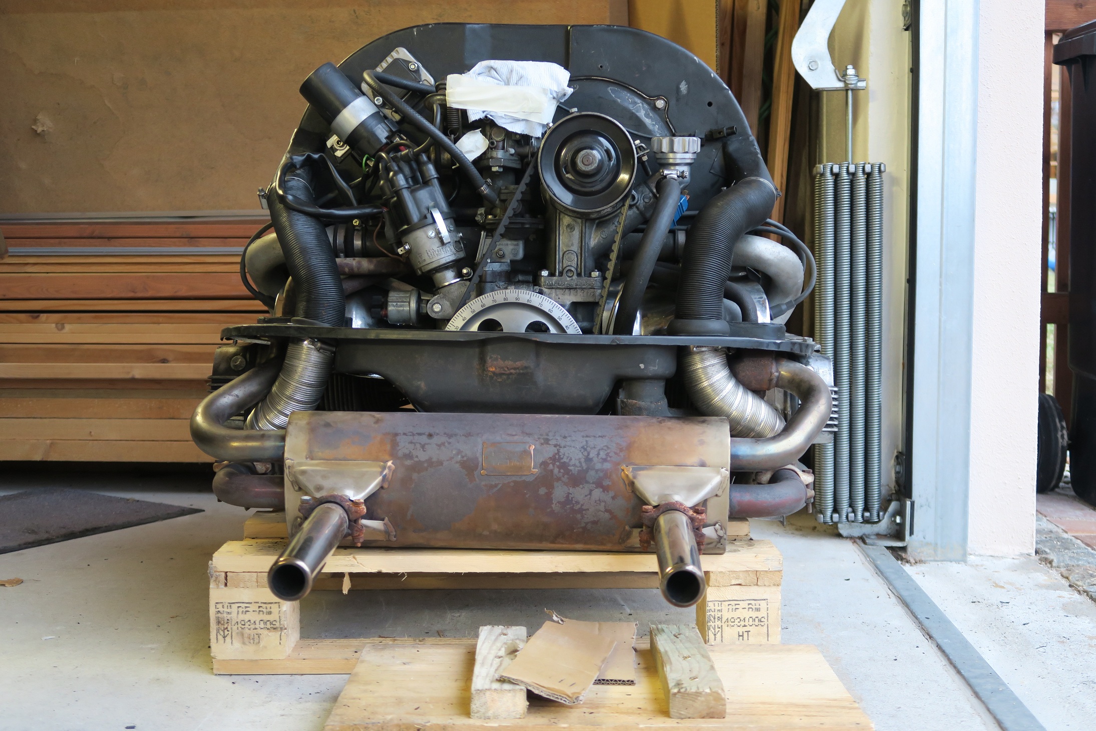

Re: Welche Rohre zwischen Gebläse und Wärmetauscher
Puh, bevor ich so viel Geld ausgeben würd, hab ichs selbst gebastelt.
Für den Übergang: https://www.ebay.de/itm/Verbindungsrohr ... 2332544615
Sieht dann ca. so aus: Gruß woita

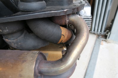

Hatte ich vorher auch, allerdings mit so blöden Schläuchen, die statt schwarzer Pappe noch eine Kunststoffschicht drüber hatten.
Sah dann so aus: Das war mir dann auf Dauer zu heiß.
PS: Ist beim Käfer, aber sollte 1:1 übertragbar sein auf T2.
